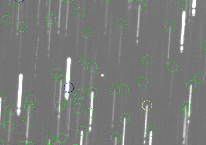

2382 nonie(1977 GA) 19.6.14
Asteroide descubierto en abril de 1977.Tiene un periodo de 15,099(h)y una amplitud de 0,49+/-0,02.Pensaba que seria mas sencillo,de ahy que haya pocos killer. :lol: ahora ya le veo los dientes al lobo,en fin con tiempo dedicacion,ganas y alguna sesion de teamviever -shock ,todo sale..gracias por los comentarios.
http://www.minorplanetobserver.com/pdolc/A2382_2005.HTM
http://ssd.jpl.nasa.gov/horizons.cgi#results
un saludo de david
2382. 19.6.14.JPG (44.26 KiB) Visto 58830 veces

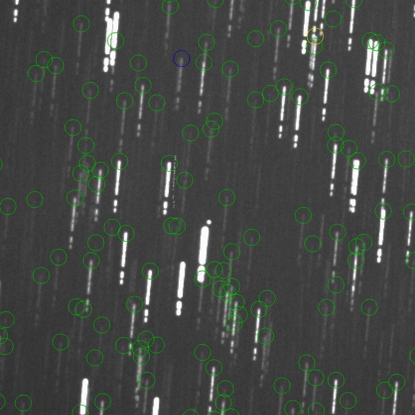

Re: 2382 nonie(1977 GA) 19.6.14

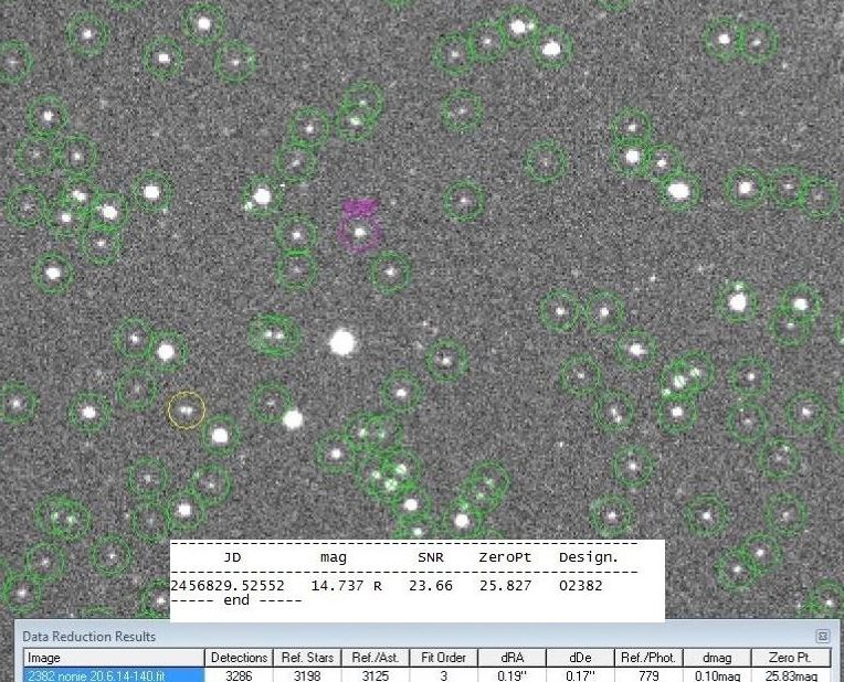

Sigo con este asteroide.pertenece al dia 20/21.6.14.hubo ocultacion por una estrella....dejo un video,del asteroide pasando por la estrella.(ser benevolentes -nosweat ,el video es sin dark,ni flat,la toma a pelo y echo timelapse. :oops:).
cuelgo el apilado que hace astrometrica y la magnitud que me da..un saludo
nonie 2382.JPG (141.83 KiB) Visto 58807 veces
2382nonie(1977 GA)20.6.14.jpg (195.72 KiB) Visto 58807 veces

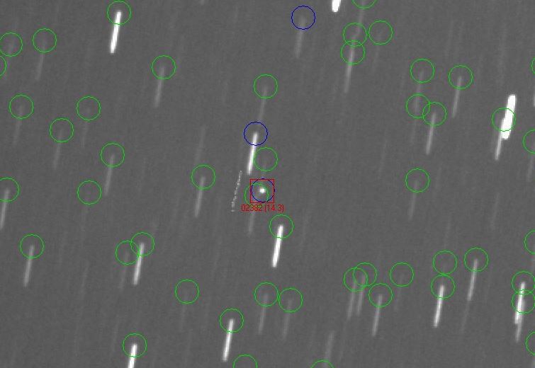

Continuo con este asteroide 2382nonie(1977 GA),pertenece al dia 26.6.14..la medida de astrometrica segun el mpc era de 14,3 y en jpl 14,70,no entiendo el porque,pero una de las 2 falla..asi que zzzzzz!! -giveup
saludos
2382nonie(77 GA)26.6.14.JPG (45.37 KiB) Visto 58745 veces

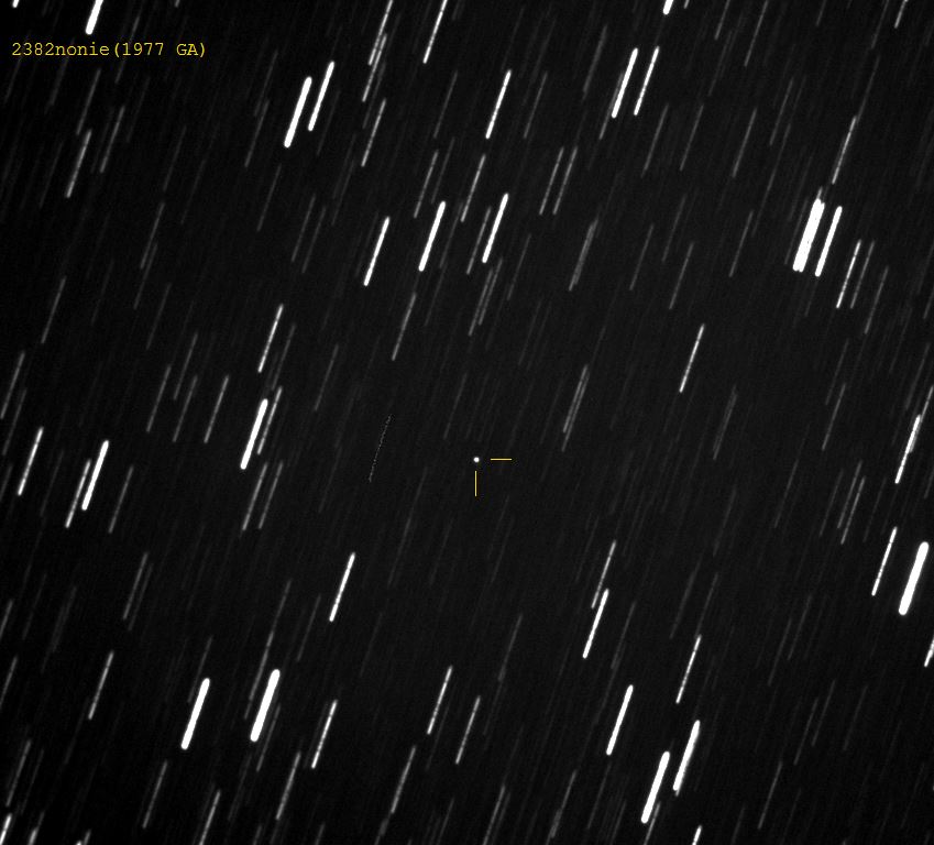

y vuelta con 2382 nonie,como decia un amigo,con paciencia y una caña a pescar a la montaña.Asi que paciencia,como comentaron:el tema curva rotacion lleva tela.. :roll:
salu2
2382nonie 4.7.14.JPG (78.7 KiB) Visto 58695 veces

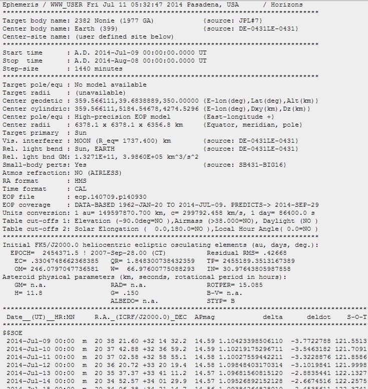

Aunque habia luna casi llena,no hacia viento como el anterior dia,asi que sigo con este asteroide2382.ayer consegui captar casi 3horas,haber si sobrepaso las 20horas y me pongo con otros menesteres.siempre y claro esta con vuestra atencion.. la fotometria zzz!!
un saludo -good
efemerides nonie jpl.JPG (197.12 KiB) Visto 58676 veces
2382nonie 11.7.14..JPG (60.26 KiB) Visto 58676 veces

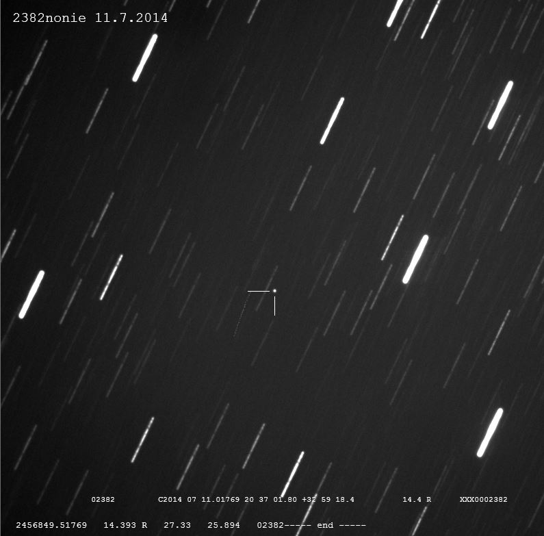

Subo una animacion del asteroide 2382nonie...pertenece al dia 11.7.14..
salu2 -punk
