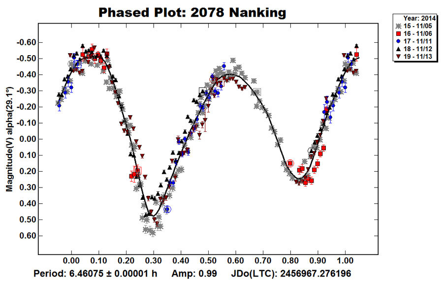

Hay luz mas allá de mi CCD Atik moribunda, siempre me quedará la QHY6.
Me he llevado una sorpresa con esta CCD (QH6) que la utilizaba solo para autoguiado y es que puedo sacar curvas de asteroides con magnitudes mas altas al tener menos dispersión y ser un sensor Sony, mucho mas sensible.
Este en concreto supera la magnitud 14 y se ha quedado bastante decente, eso creo yo ¿ o no ? :mrgreen:
Los últimos datos obtenidos de su periodo de rotación son de 1994, con un valor de 6,473 horas, yo he sacado 6,46.

Muy bueno. Machacando los asteroides. Por qué no pruebas con alguno de los que no tiene curva todavía? Lo más que puede pasar es que no salga nada.

Está muy bien esa curva. No te digo yo que eres un figura???.
Por cierto la QHY6 es muy versátil, el único pero que le veo es que tiene el chip pequeño, pero el sensor no está nada mal, y menos para lo que cuesta. Pero vamos al tajo....
Hay una medida de este asteroide que cuantifica el periodo de rotación en 6,463horas, muy similar al tuyo, y también calculado en 1994. Cambia un poco la amplitud, que es de 0,8 mag.
Hay otra de 1993, hecha con un telescopio de 1 metro, desde el observatorio Max-Plank, en Alemania, con medidas de 6,463 horas y una amplitud de 0,8mag.
Y hay otra medida de 6,50 horas con una amplitud de 0,79, también de 1994. Falta consenso. Lo que está claro es que fecha de hoy tu medida es la más fiable, es la más reciente y está en linea con las otras tres.
Enhorabuena por la finura de tus medidas.
