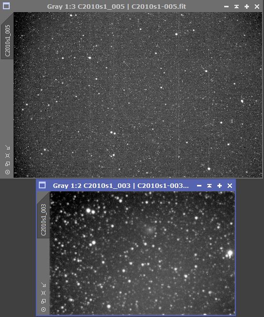

El pasado Sábado, pese a la luna llena , y las adversas previsiones meteorológicas. Anduvimos por el CAAT haciendo cosas Pedro Brines y un servidor. Luego se unió Alfonso para configurar y montar otro punto de acceso wifi en el edificio Alvaro Lopez.
Y como todo no van a ser obras, zanjas y cables. Aprovechamos la presencia de Alfonso para que nos acompañara y enseñara algo de pedruscos y cometas. Intentamos primero con la FLI, tratando por enésima vez que el Meade guiara. Esta vez con un GPUSB y la DSI. pero como de costumbre, ni por equivocación.
Pasado el mal trago de no poder guiar, pues " a pelo " con la FLI. Pero la pobrecita ya está muy mayor, y entre el famoso RBI ( que también tiene algo) los pixeles muertos, y el ruido que saca. NO hubo forma de que el Astrométrica resolviera el cometa.
Asi que, a asegurar el tiro. Cambiamos de cámara y fue subir del infierno al paraíso. La ST7 si no le llegan los fotones sale a buscarlos (como salvamento marítimo a las pateras). A peser de tener un campo mucho más pequeño, para éstos trabajos ha demostrado sobradamente ser la más eficaz.( y tiene muuucho menos ruido)
Y el mundo cambió, el astrométrica clavaba el cometa , resolvía el campo y los datos del MPC eran idénticos a los obtenidos por nosotros. Una verdadera gozada.
Si a esto le añadimos que la noche fue expectacular respecto al cielo. Ya que el mar de nubes se quedó en el valle, y nos brindó una estampa que no pudimos inmortalizar por no llevar cámara en condiciones. En fin una buena noche y un buen rato de astronomía de la buena.
Alfonso se encargó de subir las mediciones, y de paso enviar algo después de un montón de años de estar ausentes en el MPC, que ya nos vale.

Vicente ya lo ha dicho claro, fue cambiar de cámara y pasamos del fuego eterno al paraíso. Aparte de que teníamos guiado, las imágenes salían limpias y encontrar el cometa con 2 segundos de exposición estaba chupao.
Otro tema es el de resolver el cometa y sacar sus datos, no había manera de que el Astrométrica lo encontrara con las imágenes que obteniamos con la FLI. Si la imagen no es limpia, el proceso de resolución de campo con los catálogos, se vuelve loco y no hay manera de sacar las coordenadas y datos del pedrusco.
Creo que la única ventaja que tiene la FLI con respecto a la SBIG es el tamaño del sensor, aunque esto se puede solucionar con el reductor de focal f3.3 de Meade, que por cierto, para sensores pequeños como el de la SBIG ST7 va de fábula.
En cuanto a eficiencia cuántica, el sensor de la SBIG ST7 es uno de los mejores que hay, así que para este tipo de trabajos, yo me decantaría por esta cámara con los ojos cerrados.
Bueno, os adjunto un pantallazo con las 2 tomas de las diferentes cámaras, para que compareis. Son imágenes en bruto, sin procesar, solo llevan aplicado el STF para sacar la información. La imagen de la FLI es la de arriba.

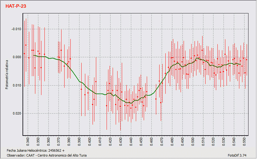

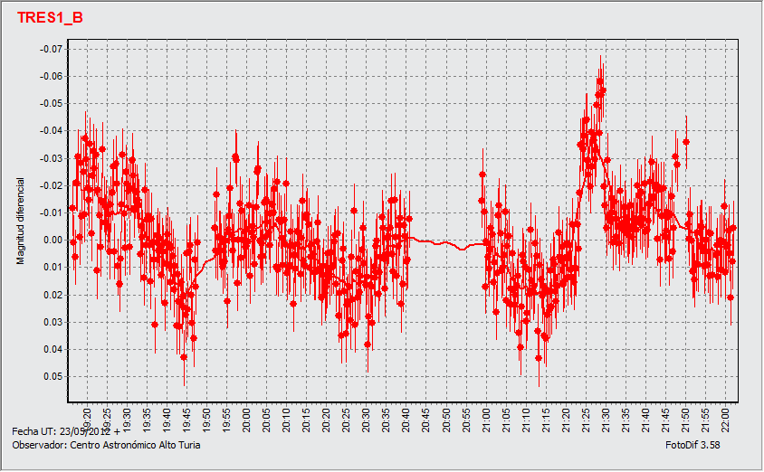

Unas imágenes valen más que mil palabras.
EXOPLANETA TRES-1 realizado con cámara "FLI"

EXOPLANETA HAT-P-23 realizado con cámara "SBIG"

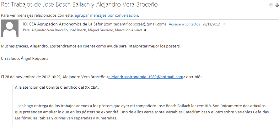

Siento que las cosas no estén tranquilas. Te pido disculpas tanto particularmente como a nivel del Grupo de Variables si en algo te hemos faltado.

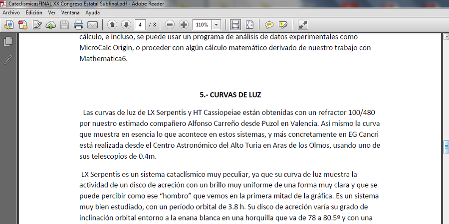

No obstante tu nombre se puso como autor de esos datos en un artículo que se escribió anexo al póster del XX Congreso Estatal, en un artículo que se iba a publicar en un libro que al final por problemas de presupuesto no llegó a publicarse. Te adjunto una serie de pantallazos del artículo así como del mail en fecha que se mandó al XX CEA para que veas que no fue de ahora sino de entonces. Ignoro el motivo por qué se puso en un sitio y no en el otro. Pero de todas formas, pido disculpas públicamente.
