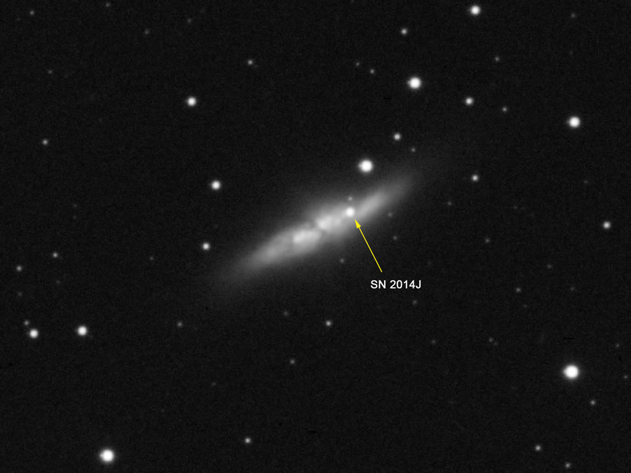

Ya tenemos nueva movida. A ver si se aclara el tiempo y podemos fotografiar esta Supernova (PSN J09554214+6940260) que nos ha salido en M82, la Galaxia del Cigarro. Las previsiones es que aumente su brillo, ahora mismo está en magnitud 11-12.
Os adjunto una imagen de E. Guido, N. Howes, M. Nicolini.

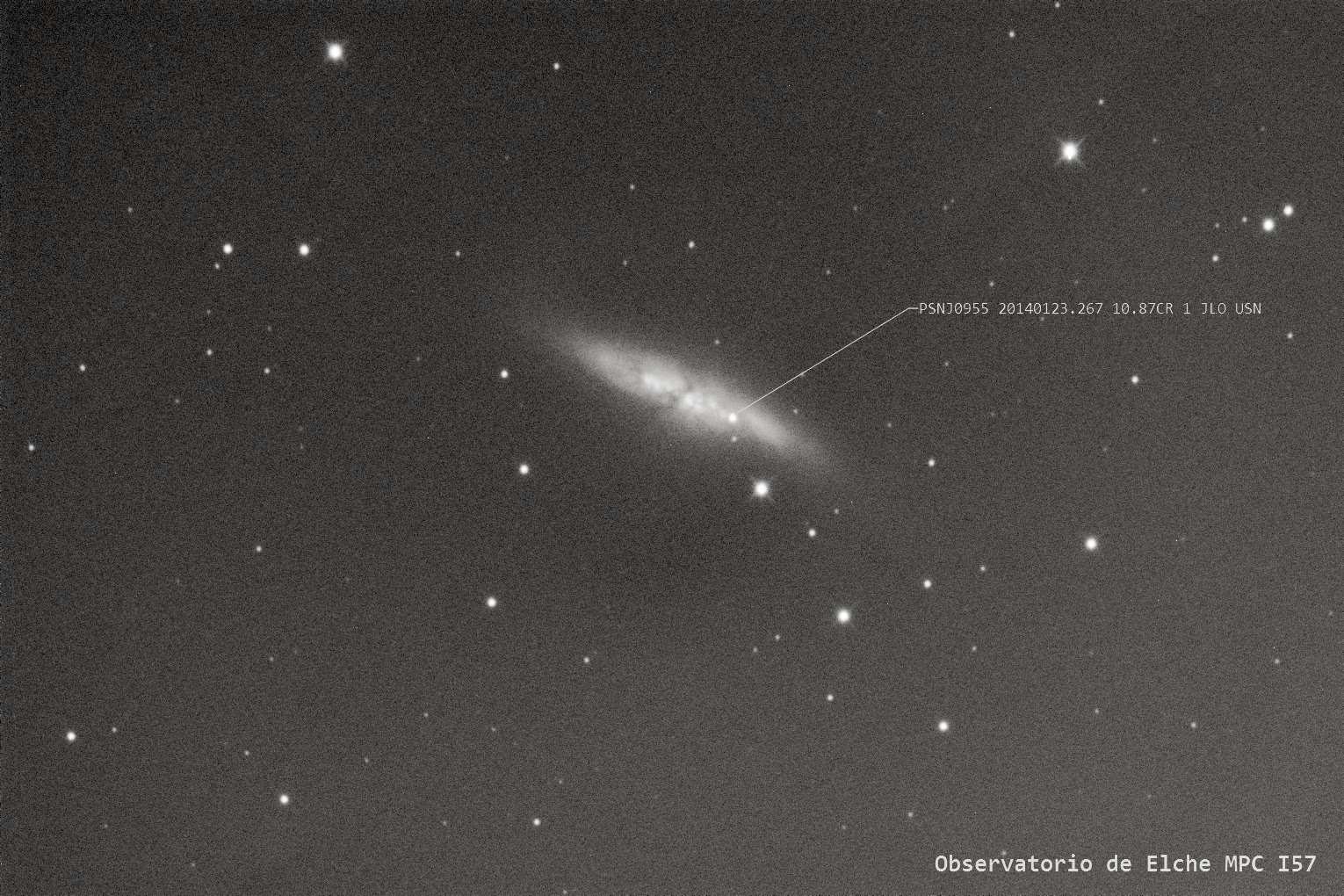

Esta mañana, a las 7, he podido hacerle unas fotografías antes de que amaneciera.
Me ha dado una medida de 10.87m
Aquí la linea fotométrica.
OBS: Juan Lozano
TEL: Corrected Dall-Kirkham 250 mm
CCD: ST8-XME
CAT: USNO A2.0 / CMC-14
OBJETO FECHA MAG +/- N OBS CAT
PSNJ0955 20140123.267 10.87CR 1 JLO USN

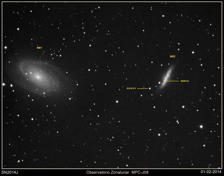

Bueno, otra imagen del dia 1 de Febrero de esta supernova SN2014J con la galaxia M81 asomando.
