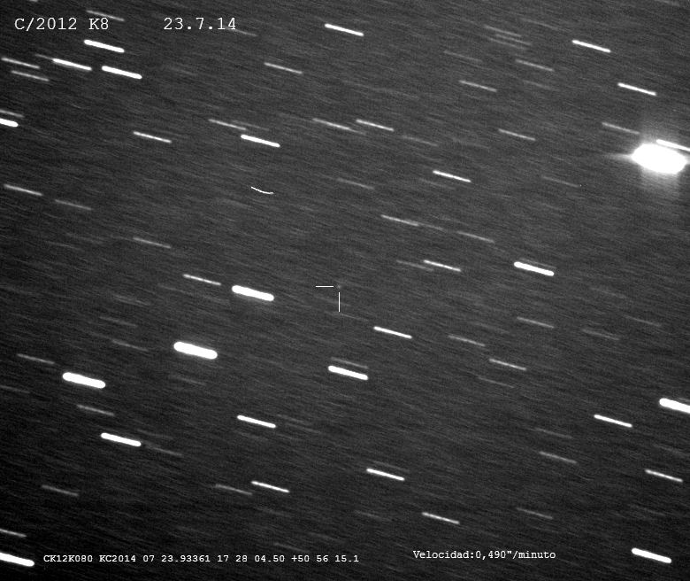

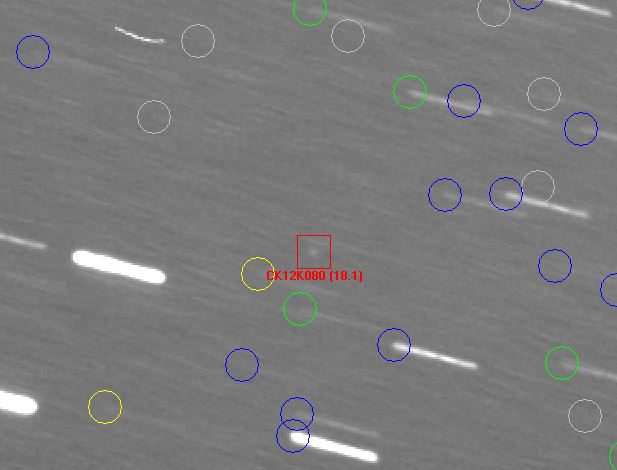

He intentado hacer una prueba de magnitud,para ver hasta donde puede llegar el equipo en una noche bastante aceptable.Al estar en el zenit,no vi momento mas propicio para intentarlo.Estaba en magnitud 18,1.asi que no pense que lo cazaria...subo la astrometria en un 1fits y la captura de astrometrica.
Dar las gracias por la ayuda prestada..
salu2
2012k8 23.7.14 astrometria.JPG (97.59 KiB) Visto 62516 veces
c2012k8 23.7.14.JPG (41.11 KiB) Visto 62516 veces

Nos podias decir el equipo que gastas.
Tubo
cámara
sistema de guiado
temperatura
y numero de tomas, tiempo de expo y lugar desde donde las has tomado.
Un saludo y enhorabuena. 18.1 ya es una cosa seria

El tubo es un 10" a f4,8(reflector),la camara es la canon 600d sin modificar,las tomas de 60sg a 1600 iso.imagenes totales 100.el sistema de guiado kit luna...,la temperatura segun maxim dl(30grados).y localizacion a fueras de naquera.
gracias pedro,haber si un dia haceis una quedada y puedo subir....
salu2

Para el equipo que estás utilizando y en los cielos que tienes, llegar a magnitud 18 es todo un reto superado!!, Enhorabuena!!
Re: Prueba magnitud c/2012k8
la verdad no me lo esperaba,este tubo me ha traido muchas alegrias..respecto a enfoque,y resolucion muy contento..un corrector de campo no estaria mal..pero poco a poco...ya con ganas de retomar,aunque hasta final de mes....res! gracias juan un saludo

jajaja muy bueno pedro.. -thumbup.Lo malo es la temperatura,el filtro y la toma de medidas fotometricas.que siguen mareandome la cabeza..pero gracias pedro.
