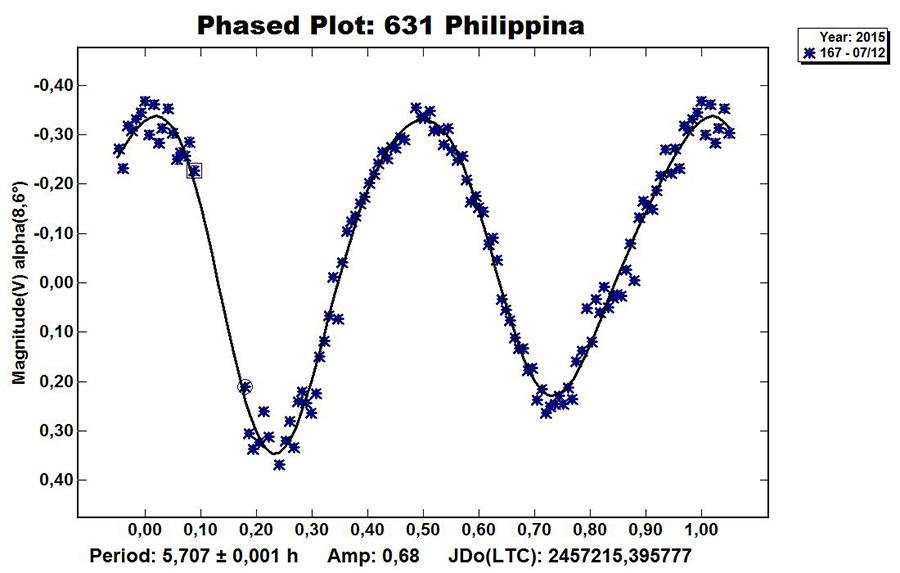

Pues por fin me estreno en este foro! Hay que decir que es con un pedrusco facilito de magnitud 13 de 50km de diámetroy con un periodo de 5,8h. Está realizado con una Canon 450D sin refrigerar a binning x2 y un tubo de 8" desde cielo costero y mediocre en una noche calurosa.
A ver si puedo tirarle otra noche y completo el periodo
Quería darle las gracias a Zonalunar por ayudarme a elegir y procesar los datos.

Enhorabuena por la curva. Y más con tu equipo.
Re: Curva perido rotación del asterois 631 Philippina
Fantástico Alvaro.
Has demostrado de un plumazo que se puede hacer fotometría seria con una dslr, sal del lado oscuro y ven a la luz..........te esperamos.
