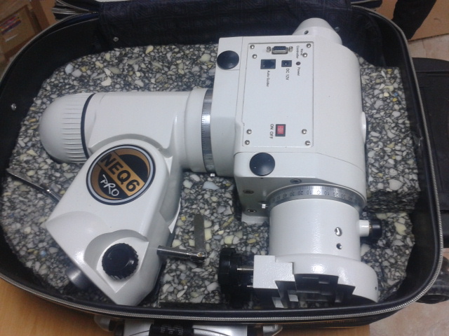

Tenía pendiente el acondicionar una vieja maleta rígida con ruedas que tenía por ahí retirada , y cuyo fin era albergar mi montura antigua y muchas otras cosas que a buen seguro que hubieran cabido, sitio había de sobra para una EQ3 y mucho más. Pero la niña ha "crecido" y se ha reconvertido a una EQ6, con lo que el espacio se ha quedado "al pelo".
El material ha sido una lámina de espuma de 40 mm x 1000mm x1900 mm del BricoDepot (18 eur) y cola de contacto. Y como herramientas un rotulador indeleble y un cuchillo jamonero, el cual ha demostrado ser más eficaz que un cutter chino.
La maleta:
El proceso:
Se recorta una lámina para que haga de base en el fondo, y una segunda lámina idéntica en la que se realizarán los primeros cortes de la forma de la montura. Se coloca la montura sobre las dos láminas y se marca el contorno del recorte alrededor con el rotulador, se corta y se coloca la montura para ajustar los "detallitos". Y de paso colocar el mando y el soporte que serán protegidos por la siguiente capa.
Una vez realizado el corte de la primera lámina se corta otra ajustándola a la maleta, ya que dada la forma de éstas seguramente deberá ser un poco mayor. se marcan los cortes teniendo en cuenta que en la segunda capa la montura cambia de forma. como podeís apreciar cada capa tiene unos cortes diferentes.
Aprovechando los bolsillos laterales de la maleta para colocar los cables.
Con los vaciados de la forma de la montura he realizado una sujección que va encolada en la tapa de la maleta y que sujeta la montura, se recortan las formas que hagan falta para que sujete pero sin forzar la presión. y además colocar el plato del trípode.
Y éste es el resultado final
Espero que os sea de utilidad. Por cierto que me ha sobrado un retal de espuma bastante grande el cual va a ser "colocado" en el mercadillo. por si acaso a alguien le hace falta para acolcharse algún maletín o similar.
Saludos Vicente Más -bye
