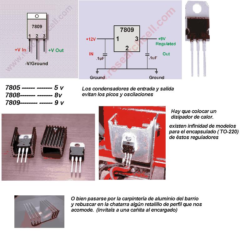

Existen unos reguladores de tensión sobradamente conocidos y utilizados los 78XX, los cuales en función de sus dígitos finales estabilizan la tensión de entrada en ése valor :
7805-- 5 V 7808—8V 7809—9V 7812—12V …..........
Son muy simples, sólo tienen 3 patas entrada, masa y salida. Entregan hasta 2 A de salida.

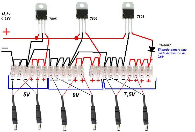

Se podría hacer un montaje muy simple como éste y obtener todas las tensiones necesarias para los equipos.
Los equipos que requieran 12 v no hace falta pasarlos por un regulador, se pueden alimentar directamente desde la fuente.

Resumiendo, si partimos de una buena fuente de alimentación, nos podemos evitar todos los alimentadores miniatura, algo de la maraña de cables y si nos falla la fuente, nos falla todo.
Como todo es mejorable, se pueden colocar fusibles,leds interruptores....... a gusto del "Bricolero" :mrgreen:
