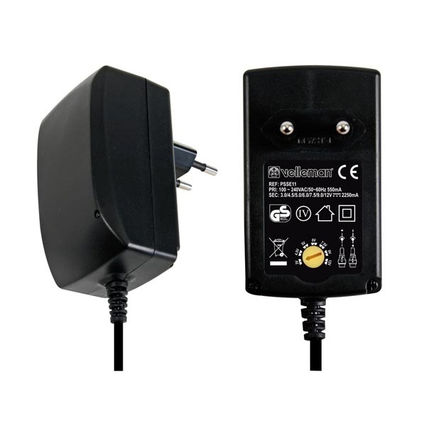

Necesito ayuda tecnica, quiero alimentar la Canon 1000,he encontrado un alimentador de corriente ,con varios tipos de corriente entre ellas 7,5 v y creo que tiene 2 amperios ,junto con el acoplador de la pila para conectarlo a la corriente,¿podria valer?

Si tienes un adaptador para ponerlo en el hueco de la batería y le conectas el alimentador, puede funcionar.
Pero siempre que respetes el voltaje de la batería y su polaridad, usa un voltimetro..
Y ten cuidado, por que mayor voltaje o invertir los polos pueden destruir la cámara.

Me compre uno que venden para esa camara y a los 10 minutos exploto y se me pusieron arriba de las orejas ,salto el diferencial ,la camara no se encendia y al cabo de la media hora resucito casi me saltan las lagrimas.
Ahora he hecho lo del regulador d tension con dos condensadores electroliticos,que es pasar de 12 v a 8 v, pero he medido con el tester y me da 9v ,ya no le pongo la camara,el adaptador de la foto tiene 7,5 v a dos amperios ,ese voltaje ya no funde la camara,los 9 creo que si

Como a casi todos nos ha pasado algo así, te prevengo.....
Mide con el tester la batería original bien cargada.
Esa es la tensión máxima a la que debes alimentar la cámara.
Por supuesto hablamos de corriente continua igual que la batería, y
SIEMPRE respetando la polaridad.
Si esto lo aplicas a un cuerpo de batería vacío (adaptador) que haga contacto en el sitio de ella debe de funcionar.
