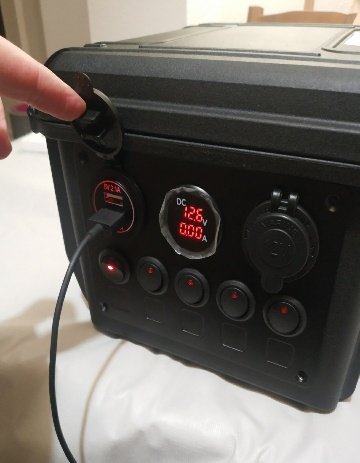

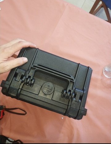

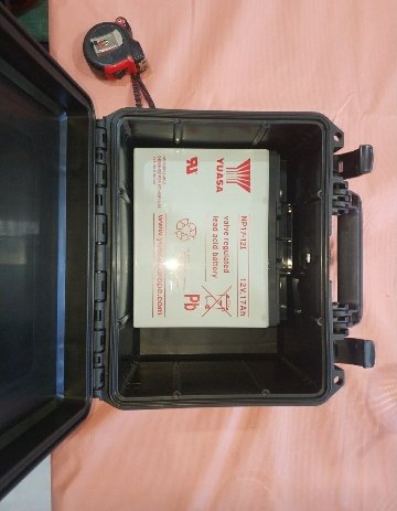

Después de dar muchas vueltas por la web y no encontrar nada que fuese de calidad-precio aceptable, me he decidido a hacerme mi Power-tank.
He usado una batería de 17Amp y un par de cosas que he adquirido por la web. Creo que será más que suficiente para aguantar una noche. Todo depende de lo que le conecte. Jejeje
Ahí van unas fotos. Cuando este totalmente terminada enviaré más .
Saludos!

Hola Carlos. tiene una pinta excelente. ¿Lo has probado ya? ¿Te aguanta toda la noche?
Saludos, Enrique

Hola Enrique.
Pues la verdad es que la batería no la he cargado todavía después de usarla 3/4 veces.
También te digo, que he estado 4 tardes/noche jugando con el telescopio y haciendo mucho goto. Y cada sesión sería de unas 4/5 horas.
No he estado en una sesión larga, pero me atrevería a decir que si aguanta está batería toda una noche.
También tenía conectado por USB el móvil cargando y un altavoz bluetooth. Tenia que probar mi nuevo invento. Jejejeje
