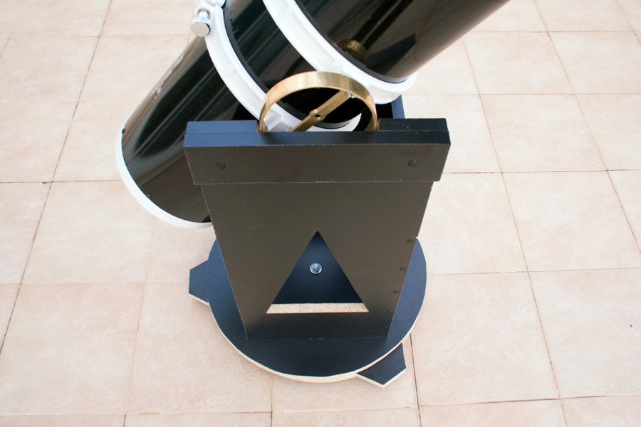

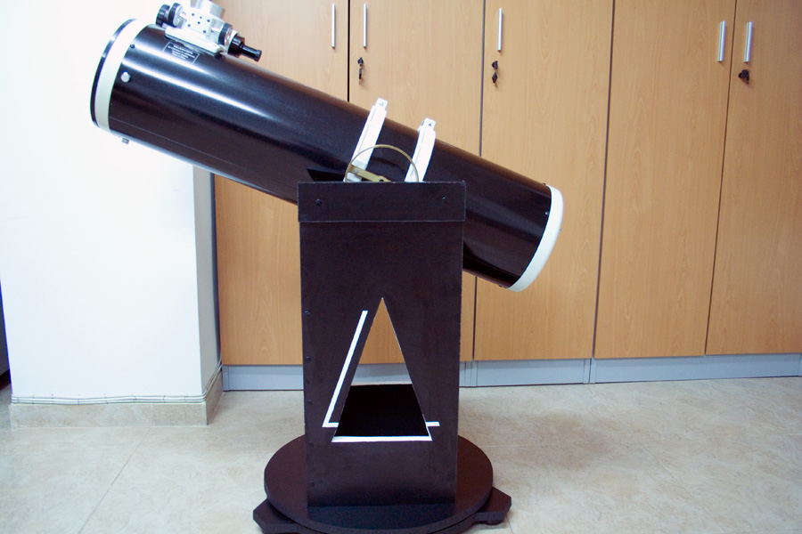

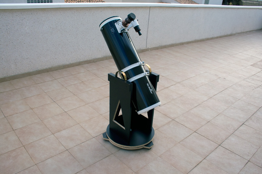

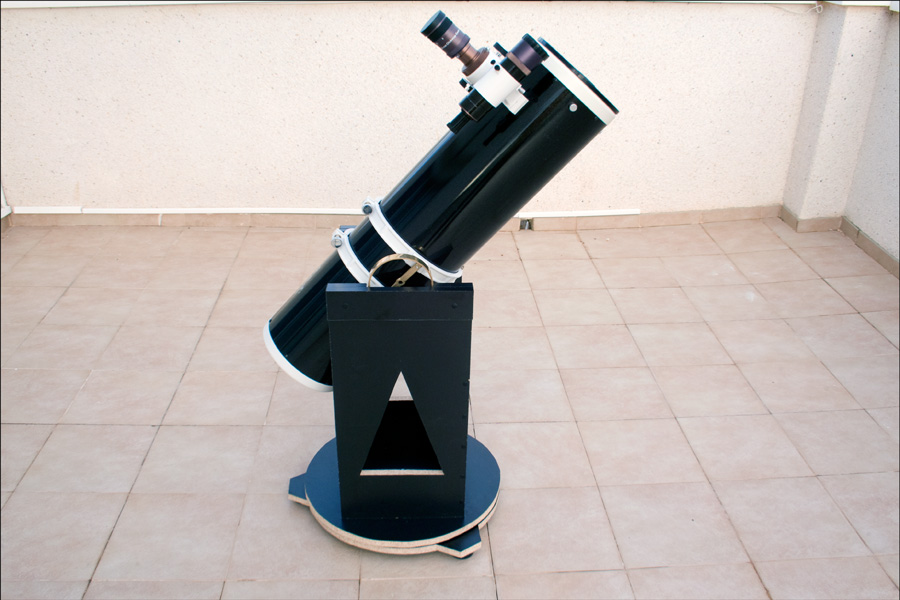

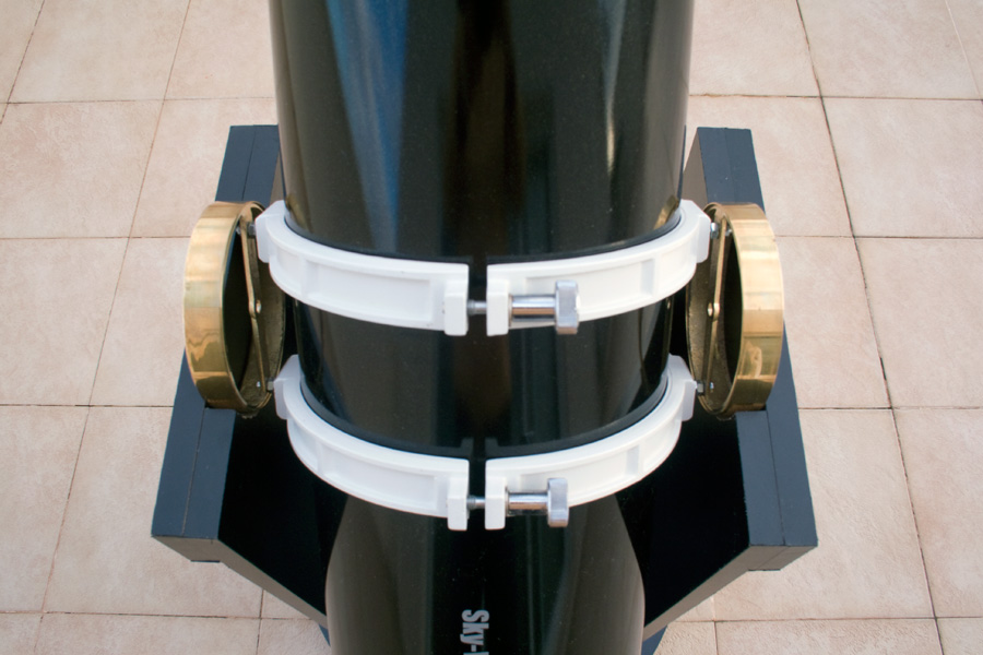

Pues ya casi tengo terminado este Brico-Dobson (Modelo Magoo), falta un poco de pintura, adornos, limpieza y puesta a punto.
Agradecer a Vicente (Es un Crack), que me animara a contruirlo y a proporcionarme esas piezas que veis doradas en las imágenes, que son las encargadas del movimiento del tubo. Tengo la duda de pintarlas en blanco, pero vistas en dorado, como que le da un poco mas de categoría a la montura (ya me contareis).
Ahora solo queda terminarlo, estrenarme como Astrónomo, observar por primera vez por un telescopio y buscar un objeto sin goto (pobre de mi).

Te ha quedado de lujo, cuando le des los remates ya estará a la altura de tus fotos.
Personalmente pienso que los aros de bronce con el tubo negro y las anillas blancas le dan ése toque profesional que te mereces.
Por lo de buscar objetos sin goto, no te preocupes demasiado. Bienvenido al club de
" Los perdidos en el cielo ". Afortunadamente en la asociación hay gente preparada para ello y te guiarán por él gustosamente, de la misma forma que lo han hecho conmigo y con tantos otros.
Desde luego la próxima salida de observación no me la pierdo ni de coña. La presentación en sociedad y el estreno del dobson se merece un " bautizo estelar " de categoría.
Nuevamente enhorabuena Alfonso.
Saludos Vte+
Editado. El bronce bien limpio te deslizará mucho mejor que una superficie pintada.

Por cierto, si pintas esas cosas doraditas igual no deslizan igual sobre la base. Hablalo con Magoo.

Vicente y Gonzalo, con respecto al deslizamiento creo que va demasiado fino y se mueve con solo soplarlo. ¿ Esta bien o debería de estar mas duro ?

Las respuesta: EN CASINOS cuando lo uses.Zonalunar escribió: con respecto al deslizamiento creo que va demasiado fino y se mueve con solo soplarlo. ¿ Esta bien o debería de estar mas duro ?

No te preocupes por la suavidad, cuando lo " estrenemos " veremos que tal se porta. De todas formas lo peor sería que fuera "duro", es más fácil frenarlo que suavizarlo.
En Casinos tendrás el veredicto final. No obstante vete haciendo pruebas, que no te pillemos sin saber cómo se orienta a la polar el dobson.

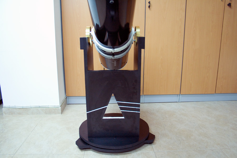

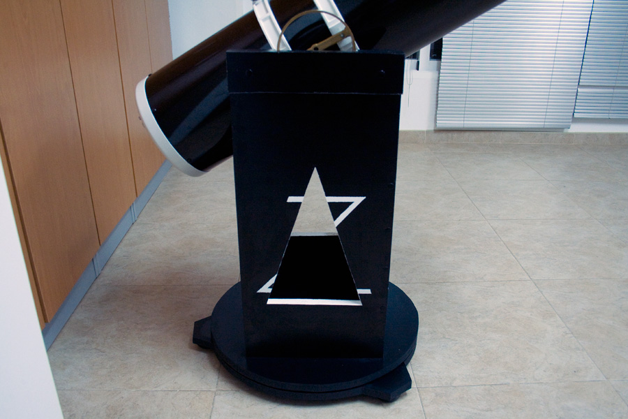

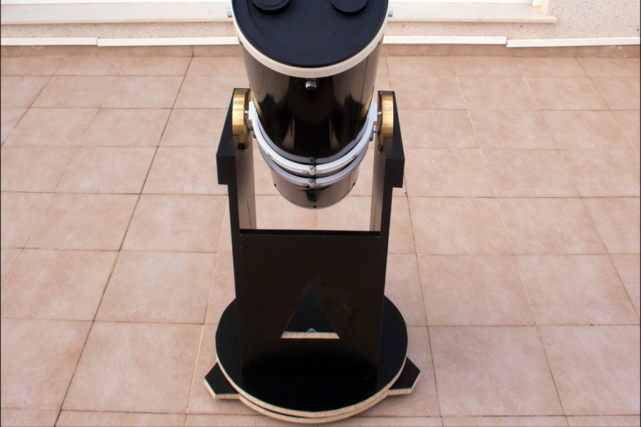

Bueno, pues ya esta terminado y preparado para la acción.
El logo esta inspirado en uno de mis LP's favoritos, "The Dark Side of the Moon" , (algo se le parece), los laterales con la Z y la L de mi nick "zonalunar".

Te adjunto el informe pertinente en relación a las pruebas efectuadas el Sabado 29_01_11:
Lugar de test :
CAAT (como debe ser)
Condiciones observacion:
De noche (y con un frío pelón que escarchaba las neuronas, incluso llegó a nevar)
Aspecto y color:
Precioso (muy elegante)
Espejo:
Algo falto de higiene (osea sucio ,pero por falta de uso)
Parece que una grapa está demasiado tensa y éso se aprecia en el star test.
Colimación:
Mejorable (para el próximo examen)
Montura:
Sólida y robusta (las asas son un puntazo)
Movimiento azimutal:
Un poco duro (pero sin tirones y mantiene siempre la misma tensión, se podría dar por válido)
Movimiento en altura:
Demasiado suave (aquí si que hay un problema.....es imposible acercarse al cénit , se vuelca)
Equilibrado:
Muy fácil ( al poder desplazar el tubo se hace muy cómodo)
Enfocador:
Suave y cómodo de ajustar (gomas recocidas por el sol, un poco de pegamento y a rodar)
Buscador:
Se mueve más que la compresa de una coja(habría que colocarle unas arandelas de bloqueo y fijarlo en la posicion correcta)
Imagen:
Muy buena y contrastada ( contando con todos los males que tiene).
Ocular zoom:
Bien (se hecha en falta algo más de campo)
Tortilla de patatas:
Expectacular, deliciosa, exquisita...... (felicitaciones al chef Zonalunar)
Resumiendo:Con dos o tres apaños, y algo de higiene
en el espejo tienes un telescopio que para visual ya lo quisiera más de uno.
Enhorabuena por el trabajo realizado, tienes un señor tubo,
y casi casi
una gran montura.
Salu2 Vte+

Vicente, fantástico test y muy instructivo, eres un crack.
En cuanto a solucionar las incidencias, la limpieza del espejo y el pegamento no hay problema, el movimiento en altitud estoy en ello, lo que mas me preocupa es el buscador, nunca lo había puesto en el tubo, (directamente le puse el tubo guía), asi que no tengo ni idea si esta bien puesto o no.

Hola Alfonso, no problem.
En la próxima subida al CAAT me llevaré lo necesario para dejarlo "ketekagas".
Salu2 Vte+
