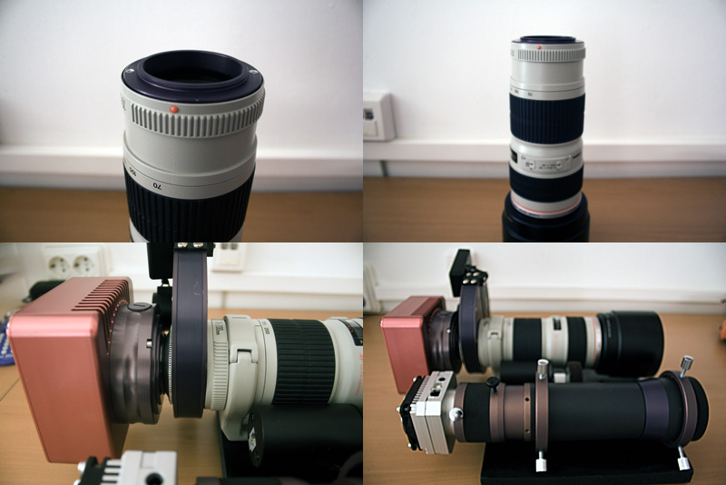

Uno de los problemas que se me planteó al instalar la Atik 383L+ con rueda portafiltros y un objetivo, era que el backfocus se pasaba de esos 44mm.
17mm Atik
22mm Rueda
15mm Adaptador bayoneta a Objetivo
5mm Adaptador T a Cámara
Total 59 mm.
Como solamente tengo un objetivo y la utilización que le doy es exclusivamente para astrofotografía, le he quitado la bayoneta macho que lleva instalada y la he sustituido por un adaptador con rosca macho de 2". El proceso es sencillo, lleva 6 tornillos y en 1 minuto se quitan. No veo otra solución y me parece un fallo muy grande por parte de Atik, que no hayan previsto este problema de backfocus con los objetivos. He tenido que acoplarle también 2 anillas de 1mm (baader), ya que la bayoneta que lleva el objetivo tiene 3mm de grosor y el adaptador solo tiene 1mm de grosor. En la imagen aparecen en el adaptador T que va roscado a la cámara.
De esta manera el backfocus se queda de la siguiente manera:
17mm Atik
22mm Rueda
Total 44 mm.
Os paso imagen de como ha quedado el invento.
