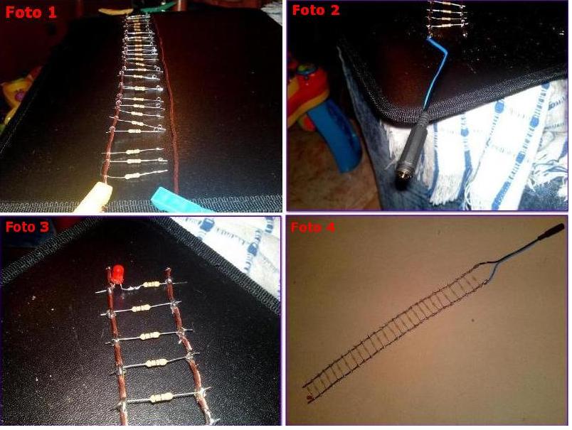

En primer lugar pelamos unos 45 cm. de cable y lo enrollamos bien sobre sus hilos, hacemos dos tramos iguales de 45 cm.
y los colocamos en paralelo separados unos 4 cm., los sujetamos con pinzas en alguna superficie y entre ellos colocamos las resistencias separadas unas de otras a 1,5 cm. aprox. (yo les he hecho a las resistencias un circulo en cada extremo para meter el cable por ellas). FOTO 1
Una vez colocadas las resistencias las soldamos bien porque al tener que doblarse puede soltarse la soldadura. En un extremo soldamos un trozo de cable con el conector hembra como se ve en la foto, ojo y poner el negativo y el positivo en la conexión del conector que toca, el negativo es la parte exterior del conector. FOTO 2
En el otro extremo soldamos como última resistencia una con el diodo en serie, probar la polaridad para ver cual es el positivo y el negativo del diodo para que se encienda, como se ve en la foto. FOTO 3
Una vez finalizado este proceso ha de quedar como en la FOTO 4.

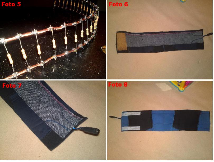

El aspecto final de las soldaduras a mí me ha quedado como en la FOTO 5, una vez hecho esto se hace un tubo con tela vaquera y se mete dentro el chisme, y este tubo se cose a un trozo rectangular de neopreno de forma que quede la parte vaquera por dentro junto con un trozo de velcro como en la FOTO 6. Detalle de la parte del conector en la FOTO 7. Esta es la parte que quedará por dentro hacia el parasol del teles.
En la parte de fuera ponemos dos trozos de velcro (en blanco en la foto)y el aspecto final será como en la FOTO 8, lo de los colores es porque mi traje era muy colorido. Esta parte quedará hacia afuera y así el neopreno hará de impermeabilizante y aislante.

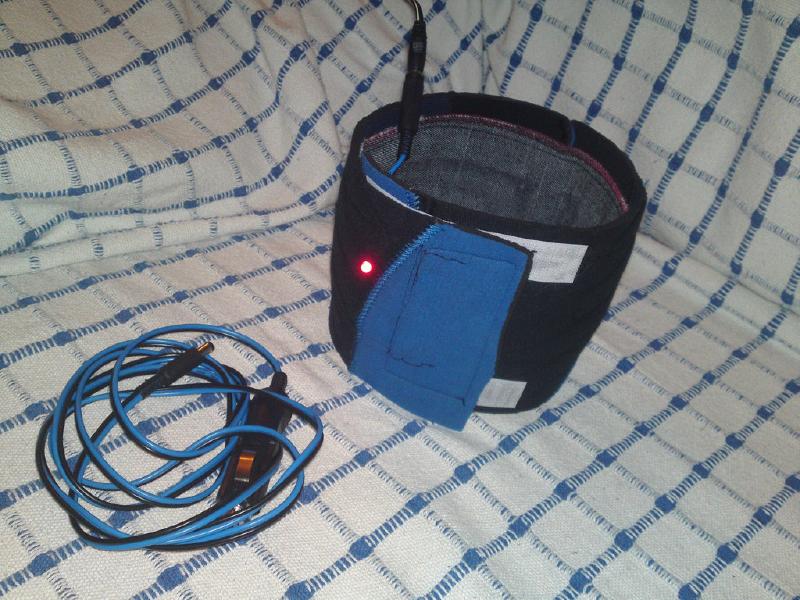

Se me olvidaba decir que donde caiga el diodo hay que hacer un agujerito, tanto en neopreno como en la tela vaquera para que asome hacia afuera y el aspecto final trabajando (a falta de probarlo en el tubo) sería este:
Foto 9.jpg (94.2 KiB) Visto 16365 veces
El cable que se ve al lado lleva el conector macho y el conector de mechero a la batería.
Según mis cálculos apróximados la resistencia total es de unos 18 Ohmios, la potencia total unos 7 W., la intensidad que consume unos 0,7 A., todo esto conectado a 12 V.
La temperatura se estabiliza a los 10 min. en 43,5º centígrados, y a falta de probarlo una noche con rocío, creo que funcionará. :mrgreen:
