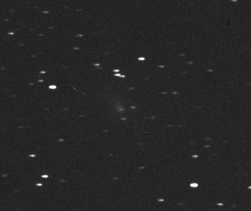

Pues si que funciona el invento (seguimiento al cometa), aunque tendría que grabarle la curva PEC al EQMOD, pues en algunas tomas (adjunto imagen) se aprecia bastante el error periódico.
Entre nubes he pillado este cometa (C/2012 L2) y le he metido media hora de exposición con tomas de 180" y la cosa promete.
