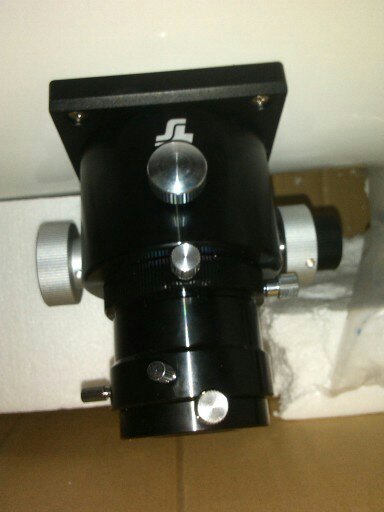

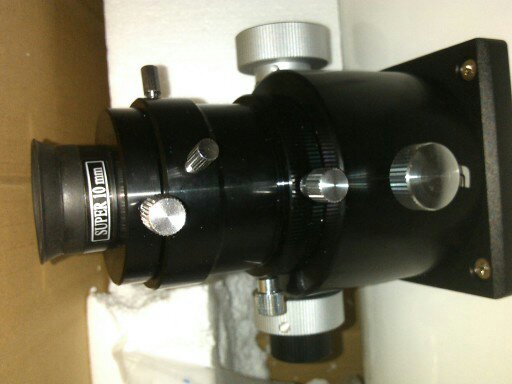

Entre tanto os pongo dos fotos del enfocador porque también podría ser que monté mal sus acoples. Efectivamente había un tornillo más grande y que está más cerca del telescopio, que no había tocado. Esta noche lo probaré.

- Enfocador 2.jpg (30.33 KiB) Visto 87439 veces
- Enfocador 1.jpg (26.65 KiB) Visto 87439 veces

Puede que sea el pomo gordo que se ve en la foto. En mi tubo están por el otro lado, por la cremallera del enfocador.

Efectivamente era ese tornillo que decíais.
