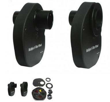

ok alfonso,tendre muy en cuenta la SNR y hare unas pruebas con tiempos de exposicion diferentes,haber que tal la señal...estoy ahora en el tajo y tengo un nuevo problema no llega a hacer foco.le faltaran un par de milimetros pero el enfocador no entra mas..!tengo la rueda porta filtros y accesorios.¿no me valdra alguna combinacion?...tiene pinta de ser bastante sensible con solo10sg ya salen estrellas..... desenfocadas pero se nota la mejoria..haber el problema del foco..!!yo la habia puesto directa para no meterle la rueda si no me iva a hacer falta,me quitaba peso..

Sin la rueda no te hace foco tampoco? Los newtons tienen ese problema

hola gon...era sin la rueda como no me hacia foco,he comprobado que tengo 2 opciones mas...me ha tocado desmontar el chiringuito,por las nubes y la humedad.con la canon me faltaban 5mm....En cuanto deje la climatologia me pondre al tajo...gracias

Yo al mío le tuve que cambiar el enfocador por uno de perfil bajo. Hy gente que adelanta el espejo. Pero me extraña que sin rued ano te haga foco. A mi son la SBIG si que me funciona bien. Me daba problemas con la Nikon.

bueno al final he vuelto a abrir el chiringuito,al ver un hueco entre nubes y luna..he conseguido hacer foco,conforme esta la segunda figura de la rueda y dos roscas que vienen con la rueda..a media distancia se ha quedado el enfocador..(de lujo)he conseguido hacer las 2 primeras fotos de 100sg y tienen muy buena pinta...ahora a esperar con la escopeta.!!
