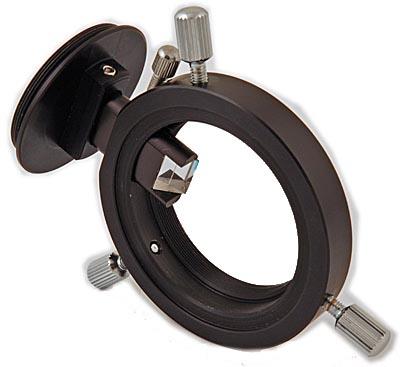

Como he aprobado el curso, me he autoregalado una guía fuera de eje. Me ha costado bastante decidirme, pues dudaba mucho si el invento funcionaría, sobre todo a la hora de encontrar una estrella para guiar, pero anoche estuve probándolo en varias zonas del cielo (nubes incluídas) y siempre encontraba alguna estrella.
Os adjunto imagen del invento. Lo que mas me gusta es el poco backfocus que tiene, solo 9mm. Ahora si que no tengo excusa de aumentar los tiempos de exposición y mas aún con los resultados de anoche, a ver si llega el buen tiempo y hago una prueba de toma única con 1 hora de exposición en Halpha.

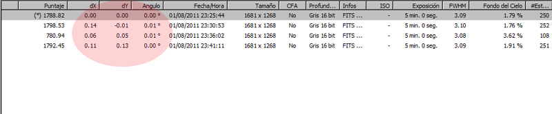

En la segunda imagen y sombreado en rojo podeis ver lo bien que va el guiado, en 20 minutos de tiempo la imagen solo se ha desplazado 0,1 pixeles, anteriormente con el tubo guía se desplazaba 2-4 pixeles, por culpa de las flexiones.

Por la foto parece que es este:
