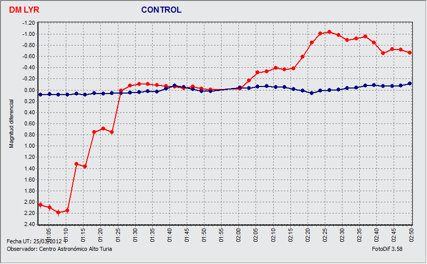

De vueltas con las cataclísmicas, y cuando uno tiene tiempo de dedicarse a ellas, hicimos la última vez que estuvimos en el CAAT el seguimiento de DM Lyrae cuyo periodo orbital es de 94 minutos. Costó de localizar la estrella ya que era bastante débil, así y todo a lo largo de la secuencia ya se pudo ver sobre las imágenes como el leve puntito aumentaba algo su luz. Hay dos notable subidas de brillo pero como siempre la fenomenología es compleja debido al posible disco de acreción existente. Se admiten sugerencias de interpretación

Pepe, me parece todo un logro el que puedas sacar la gráfica de esta variable, yo lo he intentado con fotodif y me hes imposible, no logro ver la estrella. Una pasada y felicidades por esta curva. -winner_first_h4h

Hola amigos:
Felicidades Pepe, esa curva tiene muy buena pinta. Yo lo he intentado y es muy muy dificil...la curva resultante no se si es correcta porque en gran medida difiere de la tuya Pepe. Que opinais chicos?

Aunque habrá que averiguar que tipo de algoritmo usa FotoDif.

Pues yo diría Alejandro que hasta los primeros 50 minutos son más o menos equiparables las dos, la otra mitad ya no me la creo, pese a que la estrella de control da cuenta de la bondad de tus medidas. En mi gráfica me pasa lo mismo, la mitad me la creo, la otra no lo tengo tan claro porque el guiado del telescopio no es que fuera excesivamente bueno. En ambas hay un incremento claro de magnitud y puede ser por la aparición de la enana blanca. Puede existir disco de acreción y hasta mancha brillante de impacto que también es muy luminosa y eso quizá explicaría la fenomenología de la segunda parte de mi gráfica. De todas manera no me lo creo, este último razonamiento podría ser una conjetura y necesitaría corroborarse con más medidas.
Tu gráfica Alejandro puede estar bien lo que no sé es como interpretar ese brillo creciente durante la segunda mitad el periodo, parece que la estrella brillara cada vez más por momentos, a ver si le ha dado ahora por un estallido de nova, la última vez llegó a magnitud 12. Y también creo que pecamos de optimistas. Para ver un patrón no basta con tomar un periodo completo de observaciones. Como mínimo habría que tomar dos para ver si hay cierta similitud en las variaciones de magnitud.
