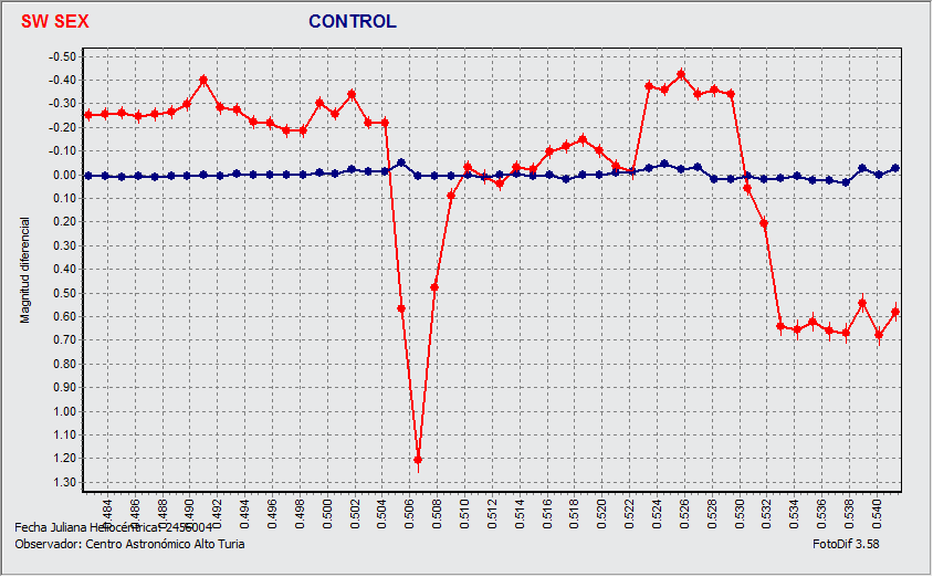

En este fin de semana astronómico-fallero han sido muchas las curvas de luz realizadas de un total de 4 estrellas variables cataclísmicas. Han sido noches muy aprovechadas y muy muy emocionantes. :D
Por primera vez, y desde el CAAT, hemos podido conocer el tipo espectral de una de estas estrellas y su correspondiente temperatura a través de las curvas de luz con diferentes filtros. El fin de semana ha sido muy agradable y productivo, tanto por la compañía como por las observaciones propiamente dichas… Bueno, y que decir del nuevo habitante del CAAT? Inmejorables las imágenes que pueden verse a través de este flamante instrumento, aunque la noche no era de suficiente calidad como para exprimir todo su potencial.
Por aquí os dejo la curva de luz que realizamos de la estrella SW Sextantis con el filtro V. Creo que las medidas que van saliendo ya tienen la suficiente calidad como para mandar cosas a la AAVSO… ya veremos.
SW Sextantis Correcta_V.gif (21.34 KiB) Visto 17269 veces
Bueno , Un Saludo :D
Re: SW ------
Hola Alejandro.
Me alegro un montón de vuestros avances y no estaría mal lo del AVVSO.
Re: SW ------
Yo supongo que Fodip tendrá en cuenta en el cálculo de la magnitud la masa de aire. Es que no lo dice. La curva me gusta aunque ese pico acusado no sé si será un error. Hay que promediar más. Enhorabuena Alejandro.
Re: SW ------
Esta claro que la gráfica de la estrella de control ni se mueve, así que podemos descartar que la curva esta mal. Pero si la comparamos con otras curvas del mismo tipo de variables (SW Sestantis), las gráficas no son iguales.
¿ O no tiene nada que ver ?

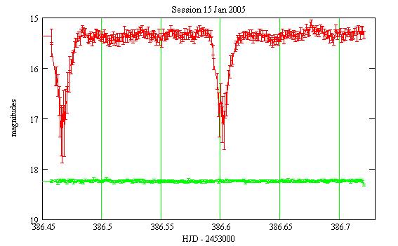

En un primer momento cuando ví que la curva salía así pensé que no podía ser correcta, pero echad un vitazo a esta otra curva de Internet...no se ....vosotros como lo veis?
Un Saludo :D
Re: SW ------
Yo el primer eclipse lo veo bien, pero el segundo lo veo raro.
Re: SW ------
El segundo eclipse igual no se ve muy bien porque el disco de acreción presenta irregularidades, así y todo en esa curva de internet hay una variación de magnitud más importante, de 2 magnitudes o más y en la nuestra no llega a 1.5 magnitudes. Habrá que afinar más el cálculo de las magnitudes.

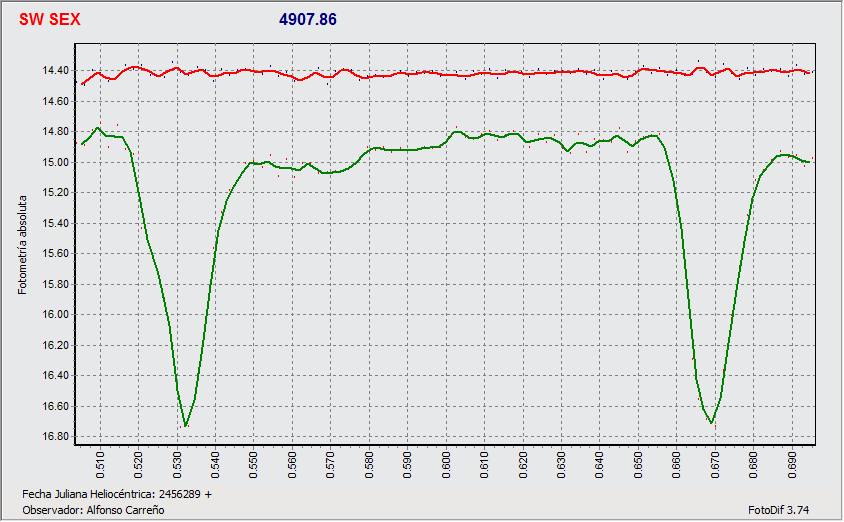

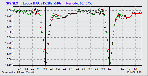

A esta variable la estaba esperando desde el año pasado y anoche pude capturar mas de 4 horas de datos obteniendo 2 mínimos, que era mi propósito.
Estoy bastante contento con el resultado, pues se parece mucho a los datos que hay en el AAVSO de esta variable.
AAVSO
Magnitud 14.80 - 16.70
Período 0.13493
Duración eclipse: 20%
Zonalunar
Magnitud 14.75 - 16.75
Período 0.13750
Duración eclipse: 22%
Os adjunto los resultados de anoche.
Re: SW Sextantis
Enhorabuena una vez más Alfonso. Ha salido una curva de variable cataclísmica de lujo, me gusta mucho. Ahora sí se ve claro. Hay un ligero hombro antes del profundo eclipse, lo que sugiere que hay mancha brillante pero bastante débil. En el primer eclipse hay un ligero cambio de pendiente que no sé que se puede deber. La incluiremos dentro de los objetos a estudiar.
