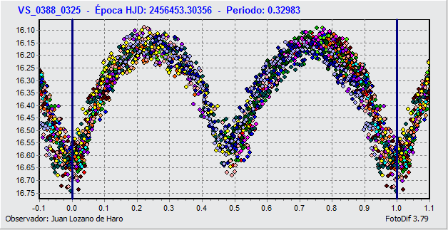

Estrella 2MASS J20004841+2146132
En este caso se trata de una estrella tipo EW, (Variable Ecllipsante W Ursae Majoris) con un periodo inferior a un día 0.32983.
Este es el informe presentado sobre el descubrimiento en el VSX:
http://www.aavso.org/vsx/index.php?view=detail.top&oid=318283
Esta es la curva obtenida:
