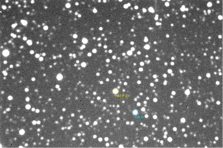

Hola. Ayer nos subimos al CAAT Alfonso, Vicente y yo con la idea de poner intentar algún tránsto.
Como queríamos guiar las fotos para tener una buena precisión en las medidas decidimos montar la SBIG ST7 de AVA con su doble chip en el MEADE.
Después de un buen rato enfocando, calibrando y encontrando el campo adecuado, pudimos programar las tomas a 120s.
Las nubes no ayudaron mucho. Perdimos bastantes tomas, sobre todo al principio del tránsito.
El rendimiento del equipo es espectacular. Llegamos a magnitud 19 en solo los 120s.

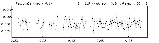

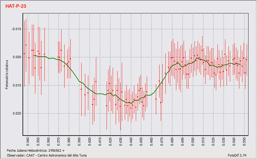

La diferencia de brillo del tránsito se nos ha ido de los 0.0076 a 0.0147 , pero eso no es malo, nadie ha bajado de 0.0100 con este exoplaneta.
Lo que mola es que estamos en una precisión de 1.9 milimagnitudes y eso es casi perfecto.
Los datos del ETD con el CAAT registrado: http://var2.astro.cz/EN/tresca/transit- ... 1380285783
