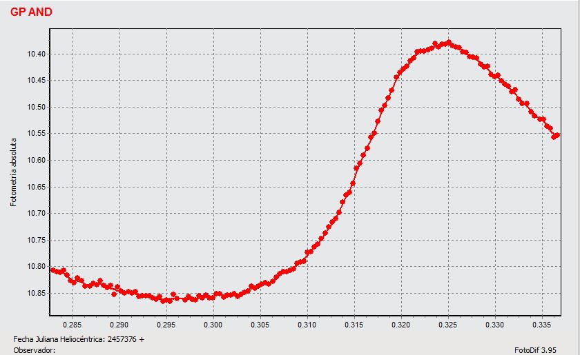

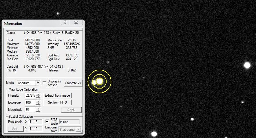

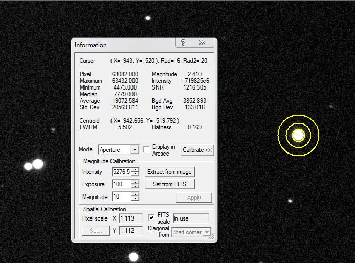

Ayer estuve poco mas de 2 horas con gp and.Hice fotos de 30sg,comence segun las efemerides un poco antes de empezar a subir y lo deje un poco despues de empezar a bajar.(curva completa)Todo calibrado,el problema vino cuando fotodif me decia que habia un puñado de fotos que tenian perdida de linealidad.Al ver la curva la amplitud se quedaba en 0,37.
posteriormente con maxim dl estuve viendo los datos de fotometria (snr,std dev fwhm)y creo que me pase de tiempo de exposicion,por eso lo de la linealidad??¿¿.tambien creo que debi tirar a bining 2x2 asi se me hubiera quedado en 2,22..subo algunos datos,haber que pensais..??¿¿ -beg

El tema del bining, si tienes problemas de saturación o perdida de lineabilidad lo tienes que descartar porque la cámara se hace aun mas sensible y empeora el problema.
lo que deberías de hacer es desenfocar, con eso repartirías la luminosidad en mas pixeles y no los saturarías.
También puedes tirarle a cosas de mas magnitud

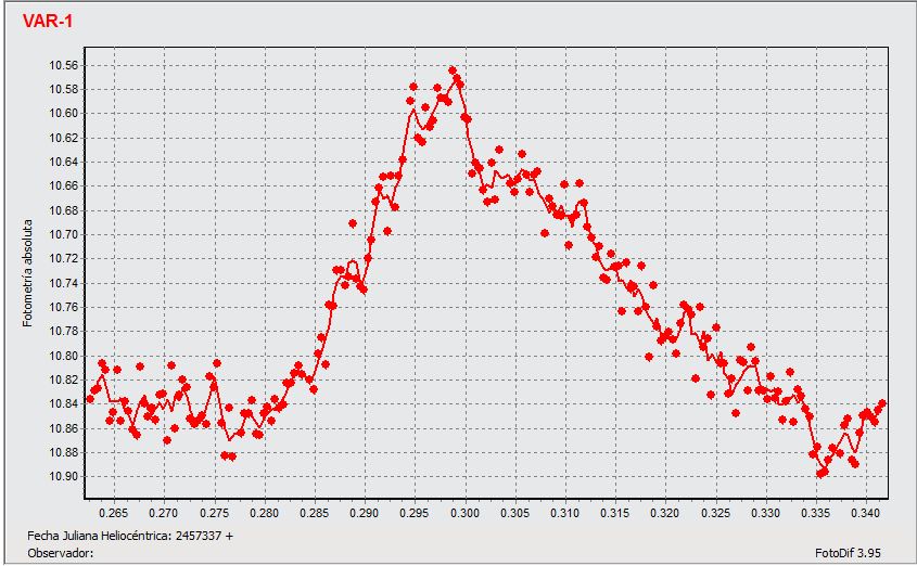

Aunque la noche respecto a humedad no era buena y el Fwhm no bajo de 10 hice una prueba con gp and.Los adus estuvieron entre 20000 y 32000 segun la zona del cielo.(para la estrella de comparacion mas brillante)y(desenfocando).no pude completarla por la humedad,pero me salio algo mas decente.......
Saludos -hi
