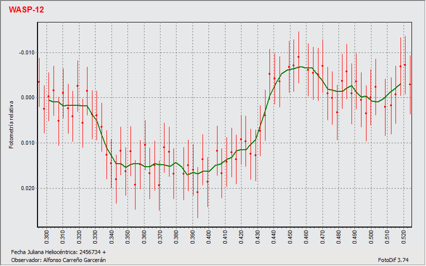

Anoche fue fantástica fotométricamente hablando. Tenía a tiro este exoplaneta que hicimos hace unos meses en el CAAT y no quería perder la oportunidad de obtener el tránsito.
Me ha llamado mucho la atención lo que se parecen las 2 curvas, sobre todo en la terminación del tránsito y en el hombro que sale al final del mismo, también la geometría es muy parecida.
Sin embargo los datos oficiales del ETD son muy distintos en la duración del tránsito y la geometría, habría que estudiar los motivos.
Adjunto la curva realizada desde mi observatorio y una hoja excel con datos e imágenes con las comparativas.

Yo creo que no puedes extraer conclusiones de ese tipo. La fase final de la curva es muy parecida, pero en la fase inicial la diferencia es muy grande. Está claro que algo no ha ido bien, y si no me falla la memoria fue la noche del CAAT, que tenía algo de nubes al principio.

Sí que se parecen las dos curvas, a falta del primer hombro en la curva obtenida desde el OZL.

GON escribió:Yo creo que no puedes extraer conclusiones de ese tipo. La fase final de la curva es muy parecida, pero en la fase inicial la diferencia es muy grande. Está claro que algo no ha ido bien, y si no me falla la memoria fue la noche del CAAT, que tenía algo de nubes al principio.
Gon, la curva es muy parecida, la parte inicial no se puede comparar tanto porque el tránsito empieza muy pronto en la noche que yo apunté al exoplaneta y tan apenas hay datos.
La otra noche estuve comentando con Pepe Bosch esto mismo que comentas de las nubes y no tiene porque afectar a los datos.
Pienso que los datos son buenos en los 2 escenarios y tal vez la duración del tránsito también lo sea.

Efectivamente, las nubes no tienen porqué haber afectado a las mediciones. En FOV´s tan reducidos normalmente la obstrucción que pueden provocar las nubes afectan a todo el campo, por lo que es un "factor común" y no varía los resultados y menos con el tipo de nubes que había esa noche, que eran muy finas y de tipo algo.

A la hora de apreciar magnitudes de este orden todo influye. No se si las nubes o qué. Pero si no, que alguien me explique porqué no está el hombro del inicio del tránsito.

a lo que me refiero es que cuando hay nubes, y más del tipo de las que había el otro día, afectan a todas las estrellas del campo. Por eso las llamo "factor común", es decir, si todas las estrellas están afectadas por la nube, la fotometría relativa debe funcionar igual de bien que cuando no hay nubes, es como si hubiera un filtro que afecta a todo el campo.
Ahora bien, no me preguntes por qué en una de las curvas no hay "hombro". Ahí tenemos un motivo para seguir este tránsito en los próximos días.

Amadeo, no estaría mal volverlo a realizar, sobre todo con otro equipo diferente como el tuyo ( :mrgreen: ). Creo que el próximo es el día 29 de Marzo, aunque ya es difícil que esa noche de la casualidad de que el tiempo sea bueno.
A mi estos temas me interesan bastante, sobre todo comparar nuestros datos con los oficiales y comprobar que se están haciendo bien (los nuestros, jeje).
