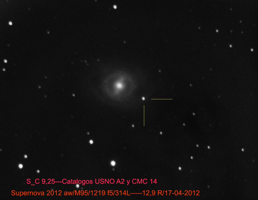

Hola monstruos, siguiendo la supernova con mi primera fotometria sencillita.
- m95foro.jpg (136.89 KiB) Visto 23613 veces
Re: Supernova Sn2012AW en M95
Muy bien Onor, vas por buen camino, apartándote del maligno.

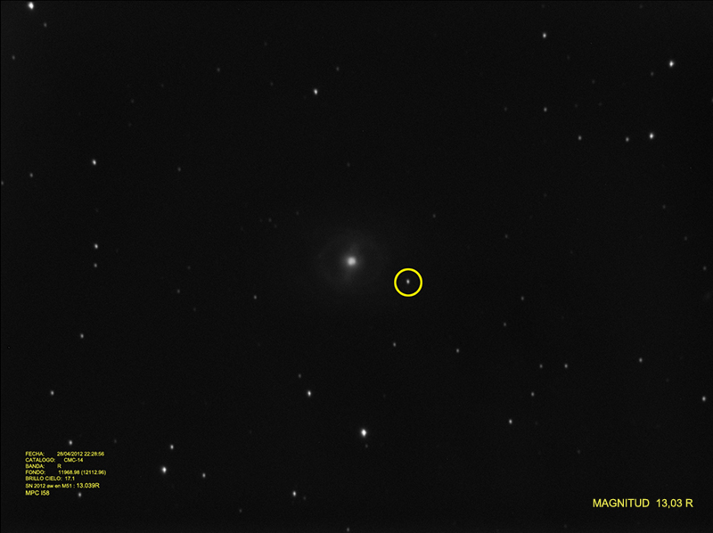

Supernova en 28 de Abril, la media hora que estuvo despejado
