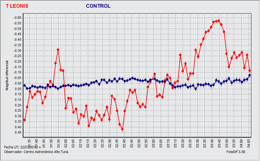

Revisando el disco duro del portátil he encontrado una curva de luz de la que ni siquiera me acordaba. La realizamos Pepe Bosch y quien esto suscribe, la noche del pasado 21 de Enero de este año.

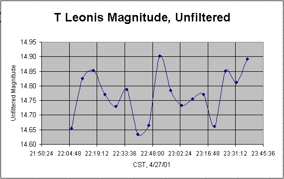

T Leonis tiene un período orbital de 84.7 minutos, es del tipo SU UMa (con sus característicos hombros) y presenta disco de acreción. Observaciones por espectroscopia revelan que la enana blanca tiene un radio 100 veces menor al del Sol y su grado de inclinación de su órbita está entre los 28 y 65º, aún sin determinar.
Photometry_T Leonis.jpg (82.79 KiB) Visto 7088 veces
Como vemos comparativamente entre las dos curvas, tienen una gran semejanza y con amplitudes muy parecidas. En sus fases de ourtbust su delta de magnitud es de 5.7 aprox., situadas entre la 10.0 y la 15.9 en banda V.
