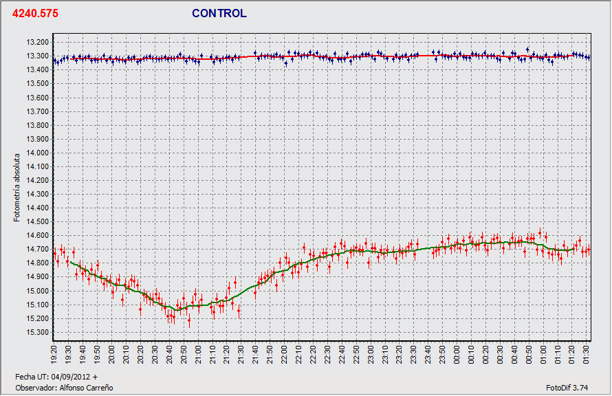

Estas noches de atrás, cuando el tiempo me lo ha permitido, he intentado escanear algunas zonas de la constelación de Draco, para ver si puedo descubrir alguna variable. Hay que hilar muy fino y dedicarte solo a las poco brillantes, pues el resto es casi imposible descubrir algo, pues está casi todo el pescao vendido.
Os pongo una curva que he sacado de una de ellas (GSC4240.0575), la dispersión es evidente, pues la estrella ronda magnitud 15 y mi equipo no da para tanto, pero se aprecia una disminución de su brillo de 0.4 magnitudes. Seguiré apuntando a esta estrella otras noches, para ver si soy capaz de calcular su período (si es que lo tiene) o simplemente que es un fallo en las capturas.
P.D. En el AAVSO esta estrella (GSC4240.0575) no está catalogada como variable.

Yeeeah !! -punk supongo que es la línea verde. La roja que marca ?

Joer Alfonso, estás que te sales! Algún criterio para elegir la estrella o vas a huevo?
@Jansalex, que me corrijan si me equivoco, pero la línea roja es la magnitud de una estrella de 'control'. Se supone que su brillo es constante y si la línea no es horizontal significa que algo ha ido mal (nube?) y las mediciones de la estrella a estudiar no valen o como mínimo habría que corregirlas.
Re: Posible Variable GSC4240.0575
Muy bien Alfonso. Por lo que parece y según mi pequeña experiencia en variables no parece una curva ni de cefeida, ni cataclísmica ni eclipsante, la pendiente es muy suave. Podría tratarse de una variable irregular o con alguna tipología muy característica.

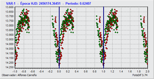

Varias noches perdidas con esta variable, ya asignada el 27 de Julio. Es la VSX J201516.1+645805.
................Otra vez será..............................
