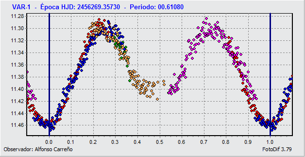

Pues ya tengo mi cuarta variable descubierta, la GSC 00614-00313.
Esta es del tipo Eclipsante ß Lyrae (EB), un sistema donde los componentes son elípticos y cuyas curvas de luz no permiten precisar los instantes de inicio y final de los eclipses como consecuencia de una variación continua del brillo aparente combinado del sistema entre eclipses.
Como podeis apreciar en la curva, el mínimo secundario es netamente inferior a la del mínimo primario. Esta variable es idéntica a la que descubrí anteriormente y solo se diferencia en los eclipses primario y secundario que son de distinta profundidad.
También se aprecia una forma redondeada en la curva de luz, esto es debido a que alguna de sus estrellas o ambas tienen formas elipsoidales, su período es de 14 horas y he necesitado 5 noches para resolver la curva de luz.
Enlace al AAVSO con los datos del descubrimiento: http://www.aavso.org/vsx/index.php?view ... oid=287947

Gracias + por pasarte y por tus comentarios.
Tienes mucha razón en lo que dices. Si con un equipucho como el mío se puede realizar esto, imagínate con el CDK y una cámara ¿ FLI ? o ¿ Apogee ? :mrgreen: :mrgreen: , se podría llegar muy lejos.
Y la disposición sería para todos, pues una vez remotizado, sería cuestión de explicar como se puede llegar a descubrir algo, para que todos participemos en ello.
