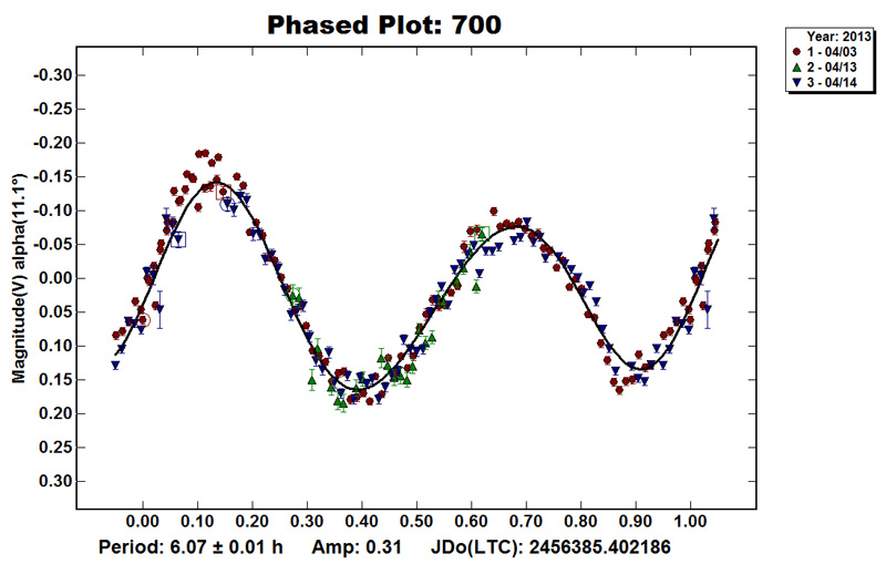

Después de meses en paro fotométrico, por fin he podido terminar esta curva de luz del Asteroide 700 Auravictrix. Es una piedra fácil, magnitud 13 y la dispersión se ha portado bastante bien conmigo.
Mi agradecimeinto al "Gurú Supremo" de las curvas de asteroides Amadeo Aznar, pues sin su ayuda hubiera sido imposible llegar a sacar esto, pues el software que procesa los datos, es algo complicado.
Re: Asteroide 700 Auravictrix
¡Qué maravilla Alfonso! Está pidiendo a gritos software para reconer el perfil del asteroide. Curioso que el segundo pico sea menos intenso y más ancho que el primero. Supongo que se deberá a un albedo diferente, alo así como lo que le ocurre a Iapetus, esa luna de Saturno, y también claro a una forma bastante asimétrica.
Pepe, los mismos que proporcionan este software, tienen en venta una opción que hace lo que tu comentas, pero hay que abonar 100 Euros.
