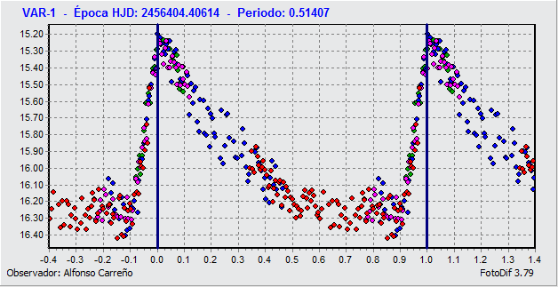

La primera que adjunto es una RR Lyrae del tipo AB, curva de luz asimétrica, con una rápida subida y un lento descenso.
Se puede apreciar también, antes de la subida, un pequeño pico en el aumento de brillo de la estrella, efecto típico de este tipo de estrellas RR Lyrae. Me hace bastante ilusión haber piillado este efecto, sobre todo trabajando con magnitudes rondando la 16.

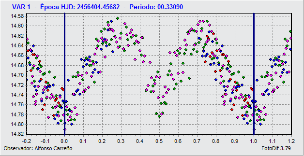

La segunda variable es una eclipsante EW y se puede apreciar el efecto O'Connell en sus dos máximos.

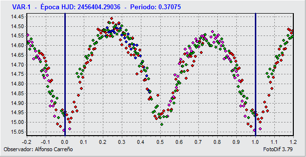

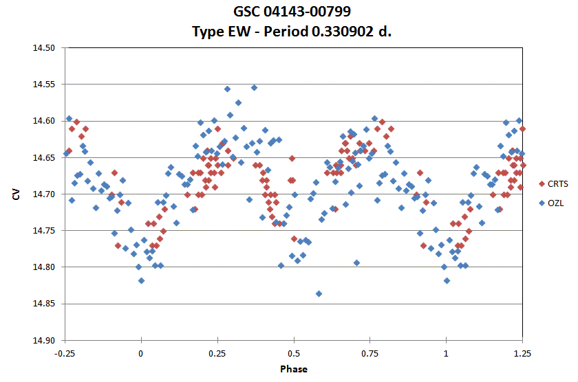

La tercera variable es también un sistema binario, eclipsante EW, aunque al principio había apostado que era una pulsante tipo Delta Scutti. Después de una comparación con los datos del CRTS y las indicaciones de Sebastián Otero advirtiéndome que era demasiado roja, se ha optado por declararla como binaria.

Me adhiero igualmente a los parabienes de mi colega Alejandro, buen trabajo Alfonso. La primera curva es preciosa, nada menos que magnitud 16, lo cual me hace pensar que andará a unos miles de años-luz. Alejandro, ya tienes faena, de esa primera curva quiero que calcules a qué distancia se halla de nosotros esa cefeída, ya eres un crack estimando distancias.
La segunda curva es curiosa también, me recuerda más a una eclipsante de contacto, tipo VV UMa con dos máximos de intensidades diferentes, efecto O'Connell como bien comentas.
La tercera posee más dispersión pero se ve un poco el efecto eclipsante en la diferente profundidad de los mínimos.

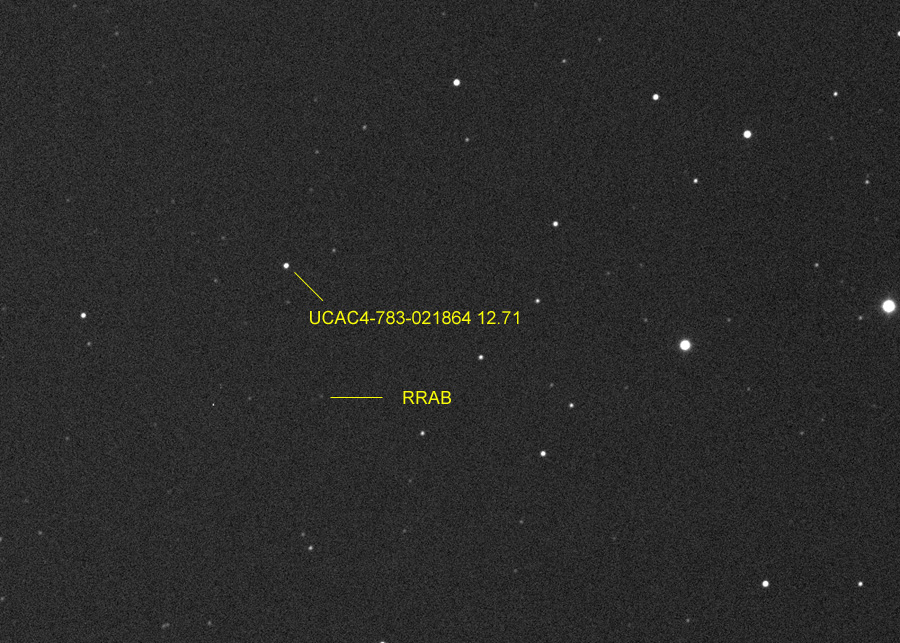

Habrá que refinar más esto. Si quieres, Alfonso, pásame las coordenadas de la estrella y una foto para localizar la variable y las estrellas que has usado para calibrar, y si quieres, le tiro esta noche desde el CAAT.

Te paso una imagen con su posición y la estrella que he empleado de calibración.

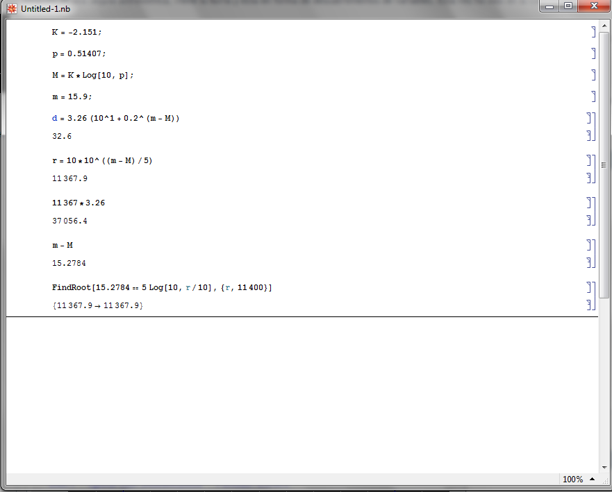

Faltaba añadir la extinción atmosférica, de 2 milimagnitudes por parsec,
con lo que ahora está algo más cerca, a 1927 parsecs o 6282 años-luz.

Ciertamente Pepe, se me olvidó la extinción de la luz de 2 magnitudes por Kpc...donde tendría yo la cabeza. Es que cuando se pasan casi 4 noches solo durmiendo 3 horas, a uno la cabeza no le va igual de rápida.

Hay que tener en cuenta la extinción intergaláctica, con lo que sale una ecuación trascendente que no puede resolverse algebraicamente. Se resuelve por procedimientos recursivos. Es decir, le das un valor inicial, lo que dé lo introduces de nuevo en la ecuación y se va viendo que poco a poco el resultado va tendiendo a un valor fijo. A mano con calculadora científica es un pateo, pero Mathematica lo hace de manera elegante y rápida. Con la hoja de cálculo Excel se puede hacer también. Hay una función, BuscarObjetivo, que lo hace también.
Re: 3 Variables descubiertas en Ursa Mayor
Por cierto, en el primer post donde puse el cálculo hecho con Mathematica, escribí extinción atmosférica y no es así obviamente, es extinción intergaláctica como aclaro en el post anterior.
