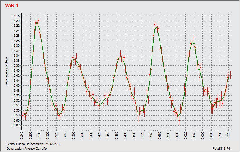

Este mes de Noviembre pasado, he estado escaneando la Constelación de Perseo en busca de nuevas variables y he encontrado algunas, en concreto esta peculiar e interesante Delta Scuti HADS(B) de doble periodo.
Los datos los he obtenido con 4 noches de captura y para averiguar el segundo periodo de esta variable he podido contar con la colaboración de Sebastián Otero del AAVSO. La verdad es que se ha pegado un curro de bastantes horas comparando los pocos datos que había en el NSVS con las 4 noches de los míos.

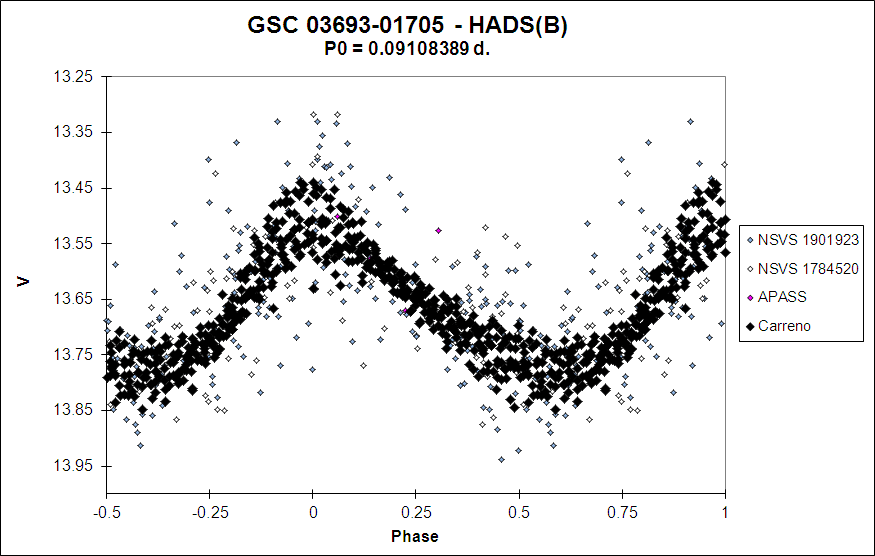

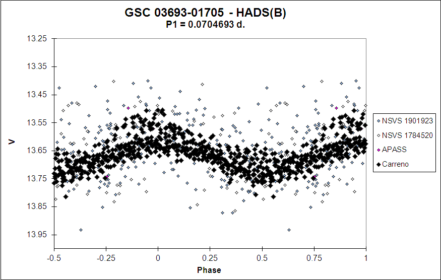

Las HADS(B) de doble modo presentan dos períodos con una relación de 0.77 entre ellos y en esta nueva variable, según lo calculado, el ratio está en 0.7737. Según Sebastián, sin mis datos hubiera sido imposible sacar el segundo periodo de esta interesante variable y muy buena candidata para el estudio.

Adjunto imágenes con la curva de luz y las curvas con la combinación de los datos (NSVS-APASS) realizadas por Sebastián Otero, para calcular el segundo periodo.

Yo no tenía ni idea de que tenía doble periodo, sabía que era una HADS, pero nada más. Fué Sebastián Otero el que me lo dijo, utilizando este software Period04 , sacas todos los periodos posibles de una variable.
Eso sí, obligado comparar tus datos con datos de los Surveys, Catalina, NSVS, NED, etc , para que te aprueben este tipo de variables tan complejas. Fotodif, no contempla la importación de datos, es necesario utilizar otro software, en este caso las gráficas se han sacado con Excel, que si permite importación de datos. ¡ OJO ¡ , solo hay que importar los datos y aplicarle las fórmulas para sacar las gráficas de comparación, está prohibido tocar cualquier dato, eso es trampa.
Ese software es el que se usa precisamente para halla periodos múltiples en sistemas pulsantes, y el Blazhko en RR Lyare. Lo que hace es un análisis de Fourier y saca, se supone, las frecuencias fundamentales. En tu gráfica observo una periodicidad en amplitud pero no en periodo lo cual lo hace un sistema interesante.
