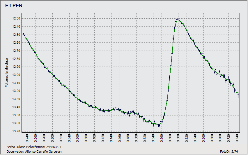

Os adjunto esta variable RRAB Lyrae de la constelación de Perseo, ya tiene casi 2000 observaciones realizadas, pero me ha salido de casualidad en la zona que estoy escaneando para encontrar nuevas variables y la comparto para ver si alguien le pica el gusanillo y se anima en esto de las variables.
Se puede decir que en esta constelación estoy encontrando una filón, pues ya llevo 2 fichadas-aprobadas y alrededor de unas 6 por terminar y aprobar.

¿Tiene efecto BLASCO?
Re: ET Perseus
Que yo sepa lo tienen todas no? Pepe es el que sabe de estas cosas.
Re: ET Perseus
Si, el Blasco es típico de las RR Lyrae, ese efecto puede oscilar entre 20 y 200 días y se necesitan muchas noches de observación, incluso meses para calcular la modulación de la estrella.
El campo de las variables es apasionante, en cuanto a ciencia y en las RR Lyrae mas aún. Cuando escaneo un campo y descubro una estrella variable, flipo cuando es una de este tipo, aunque si el periodo es largo, necesito varias noches de observación para calcular que sea una RR Lyrae.
Actualmente hay muchas variables catalogadas como tipo "EW" y que son RR Lyrae, este sería otro campo interesante de investigar, apuntar a estrellas del tipo "EW" que se catalogaron antes de que aparecieran las CCD's y cambiarles su tipo.

Y qué es realmente una RRLyrae? Porqué tienen ese comportamiento?
Re: ET Perseus
Gon, el porque del efecto blasco, nadie lo sabe, se han hecho varios estudios y solo hay hipótesis.
Aquí tienes un buen estudio y explicación.
http://www.carlostapia.es/articulos/arc ... -Lyrae.pdf
Re: ET Perseus
No está nada claro el efecto Blazhko (se escribe así, a mi me costó una barbaridad escribirlo bien). No todas lo presentan. Los modelos apuntan a una competición entre modos de vibración gravitacionales y de presión. A mayor periodo de oscilación, menor periodo Blazhko y al revés. ¿Por qué?, ni idea hasta el momento. La que estamos estudiando ahora, DR Andromedae, podéis ver los posts que hemos ido poniendo por aquí, tiene un periodo de unas 13 horas y un Blazhko de 50 días. También hay variación en el periodo, no solo en amplitud. Aquí tenéis un interesante artículo.
http://arxiv.org/abs/1309.3969
Re: ET Perseus
Entonces, ¿ cual es el fin con estas investigaciones de muchos observatorios ? ¿ Averiguar cual es el motivo que lo crea ?
Pero si con equipos muy avanzados, no han sabido entenderlo, ¿ que podemos aportar los amateurs al respecto ? Si encontrara alguna motivación, tal vez le dedicaría un tiempo a algunas de las RR Lyrae que he encontrado, pero de momento y visitando la red, no encuentro ningún documento que me anime a tal fin.
Re: ET Perseus
El comprender la fenomenología de un efecto pasa por monitorearlo y sacar el máximo número de datos posible. La estadística ayuda a encontrar las leyes generales que rigen un fenómeno. Yo creo que debe existir una relación matemática entre los dos periodos, aunque no tiene pinta de ser nada fácil. También hay RR Lyrae que no presentan Blazhko y luego sí y a la inversa, tienen el efecto y luego dejan de mostrarlo. Debe ser una pieza más que queda por entender dentro del marco de la teoría de la pulsación estelar. Quizá se me vea el plumero en mi vertiente científica, pero el que exista un fenómeno inexplicable ya es suficiente motivo para dedicarle la atención. Igual no llegamos a ninguna parte. En un futruo puede que una mente más plecara sea capaz de juntar las piezas. Algo similar ocurrió con la leyes de Kepler. Éste las dedujo tras un arduo análisis pero fue Newton quien se dio cuenta que englobaban una realidad más general.
