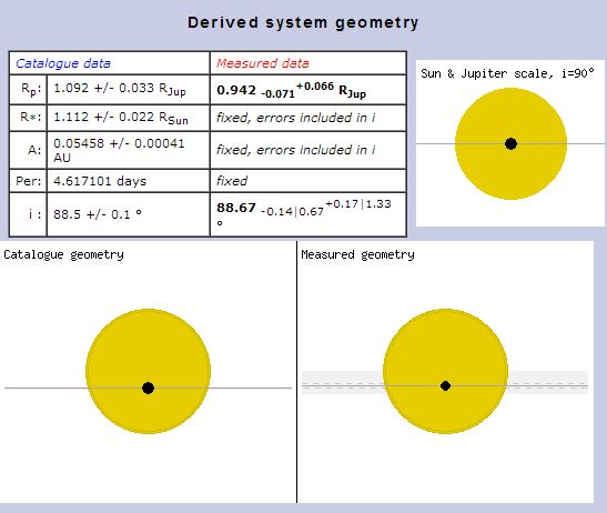

Anoche probamos por primera vez el CDK con la nueva SBIG STXL-11002 en fotometría, realizando un tránsito del exoplaneta WASP-56. Mi opinión personal es que los resultados no pueden ser mejores, aunque no pudimos completar la terminación del tránsito debido a las nubes.
He enviado los datos al ETD y nos han asignado un DQ = 3 , que no está nada mal, ya que el tránsito no esta acabado, aunque lo mejor de todo es la precisión alcanzada de 1.2 milimagnitudes.
Adjunto datos e imágenes, que se han obtenido operando el equipo en remoto, gracias (y no me canso de decirlo) al incansable Vicente Mas que subió ayer al CAAT para supervisar todo el proceso.

Muy buen trabajo chicos, se ve una curva muy sutil y una entrada clara del planeta en la estrella; supongo que el programa interpretará la salida de manera similar y por eso podrá determinar los parámetros.

Pepe, tienes razón, al enviar los datos al ETD, indico que el tránsito no esta terminado y el software estima el valor "i" con los valores aportados de entrada.

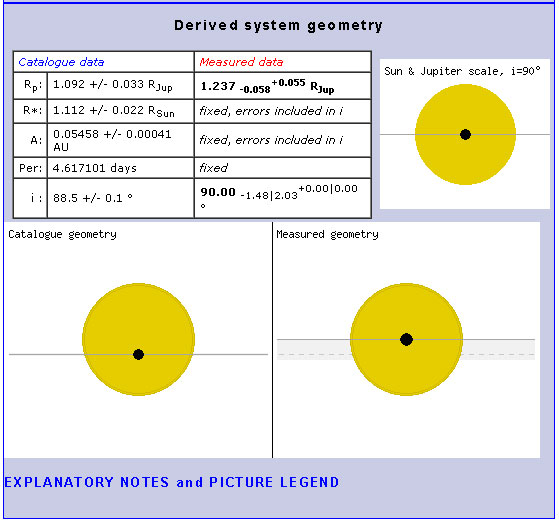

Anoche obtuve el tránsito de este exoplaneta y los datos no son muy buenos según la curva que he obtenido. El tránsito empieza un cuarto de hora antes, la dispersión es muy alta y la precisión alcanzada no baja de 4.
Adjunto curva y datos utilizando las mismas estrellas de calibración que utilizé con el CDK. La verdad es que hay mucha diferencia con los que obtuve la otra noche con el CDK, ese equipo es una pasada en fotometría.
