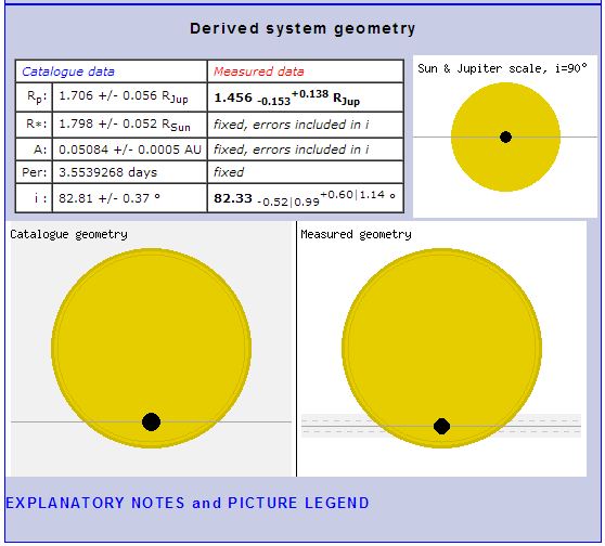

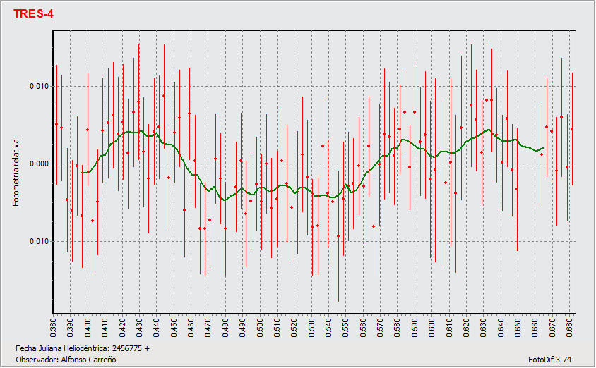

Adjunto imágenes y datos de este exoplaneta. Tengo bastante error con el DEPTH, de 0.0105 que tenía que salir, me ha salido un 0.0075, por lo que el dato del radio del exoplaneta se me va bastante. Lo normal es pasarse de esos 0.0105, tal vez no he elegido las estrellas de calibración correctas.

Buen trabajo. Ese exoplaneta ya empieza a ser dificil, no?
Un más a la saca.
