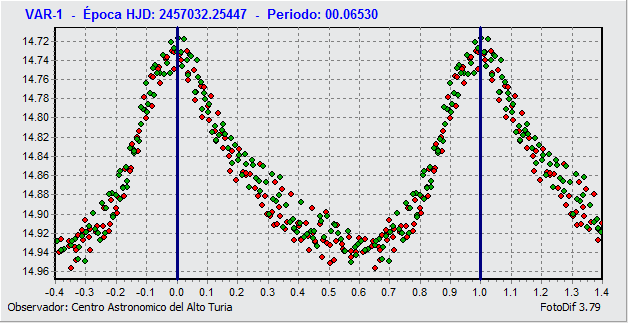

Variable descubierta la noche del 10 de Enero de 2015 en conexión remota con el CDK.
Estas Ceféidas enanas tan fascinantes son difíciles de pillar, en el AAVSO hay tan apenas unas 80 registradas. Creo que es una gran noticia, pues no todos los días se le atribuye a una Asociación de nuestras características tal descubrimiento.

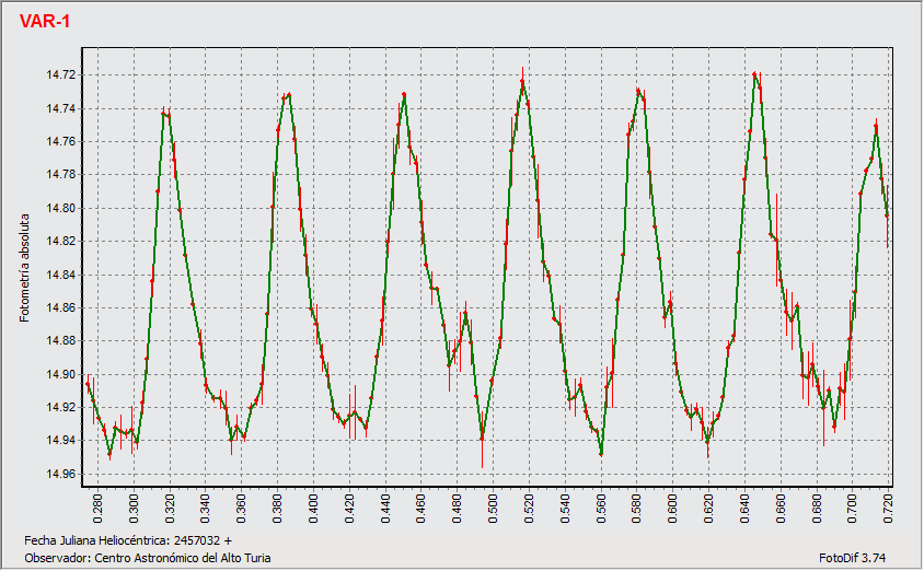

Bonita curva. Da algunos titubeos a la hora de volver a remontar el brillo. ¿Periodo de 1,67 horas?

Esta variable tiene un periodo muy corto (menos de 2 horas), yo creo que con 3 noches, una para cada filtro, le sacais toda la chicha que se necesita. Es una oportunidad que no se debería de desaprovechar, mas aún con una variable de este tipo y encima descubierta por AVA.

1. Pillar los datos y examinarlos con otro programa que no sea Fotodif, como Period04, Canopus, etc o incluso con una plantilla excel como han hecho los de AAVSO y que muy amablemente la han incorporado al registro de esta variable. De esta manera se ajusta mucho mejor el periodo, amplitud, etc.
2. Teniendo el punto 1 completado, pillar el Meade con su rueda portafiltros y hacer un par de noches más, utilizando todas las bandas posibles para grabar el comportamiento de esta variable.
3. Con todos estos datos, realizar un paper en pdf, html, etc reflejando todos los datos obtenidos, gráficas, etc, y publicarlo en diferentes organismos, revistas científicas, etc. Podemos hacerlo simple, solo con estos datos o hacerlo mas extenso, comparando los datos obtenidos con otras variables de este tipo que se han realizado en el CAAT o en otros Observatorios, incluyendo las referencias de las mismas.
