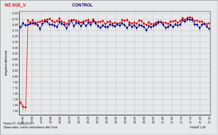

Un año después de haber iniciado esta aventura en el campo de la fotometría, repetimos con nuestra vieja amiga WZ Sge, esta vez disparándole en banda V. Esta observación corresponde al pasado día 25 de Junio realizada por Pepe Bosch y quien esto suscribe.
De nuevo volvemos a ver un incremento de hasta 1.5 magnitudes, posiblemente debido al segundo mínimo, en cuanto encaja aproximadamente con la amplitud de la curva del año pasado en lo que se refiere en ese segmento de la gráfica.
Esta estrella será objeto de seguimiento durante este verano, ya que como creo que se mencionó anteriormente, este sistema se suele usar como patrón a la hora de clasificar otras variables.
