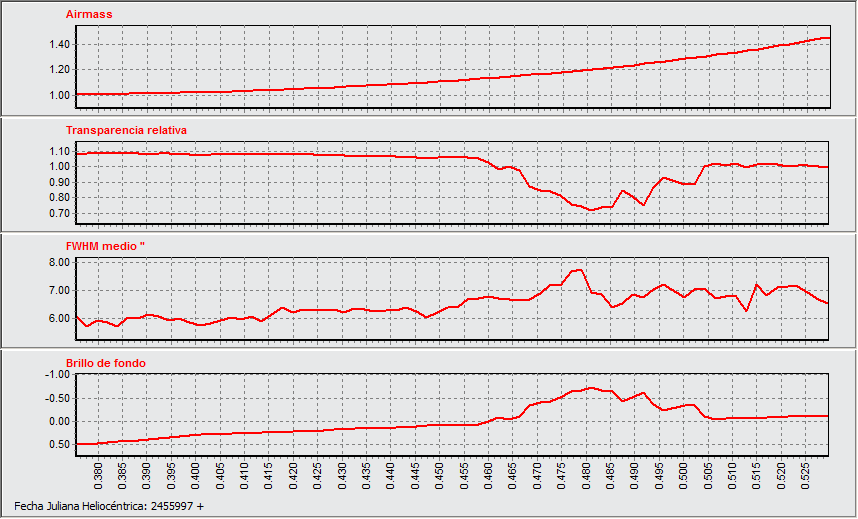

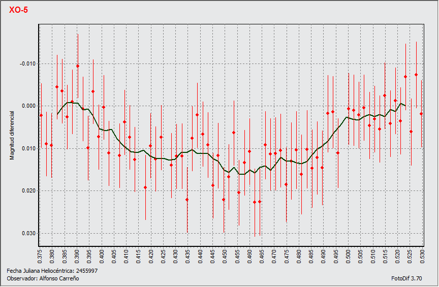

En este tránsito, parece que la dispersión está mejor controlada, he subido los tiempos a 3 minutos por toma y la estrella elegida estaba en el cenit.
Un saludo de Afonso.-)
Re: Tránsito Exoplaneta XO-5
Muy bien Alfonso, se nota muy perfectamente el eclipse. He hecho unos cálculos y si un planeta como Júpiter o algo más grande pasa por delante de una estrella como el Sol la disminución de magnitud es justo de 0.011 magnitudes, que es como te sale a ti. Genial.
