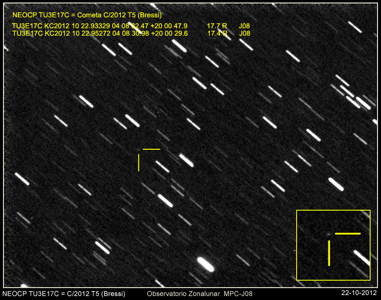

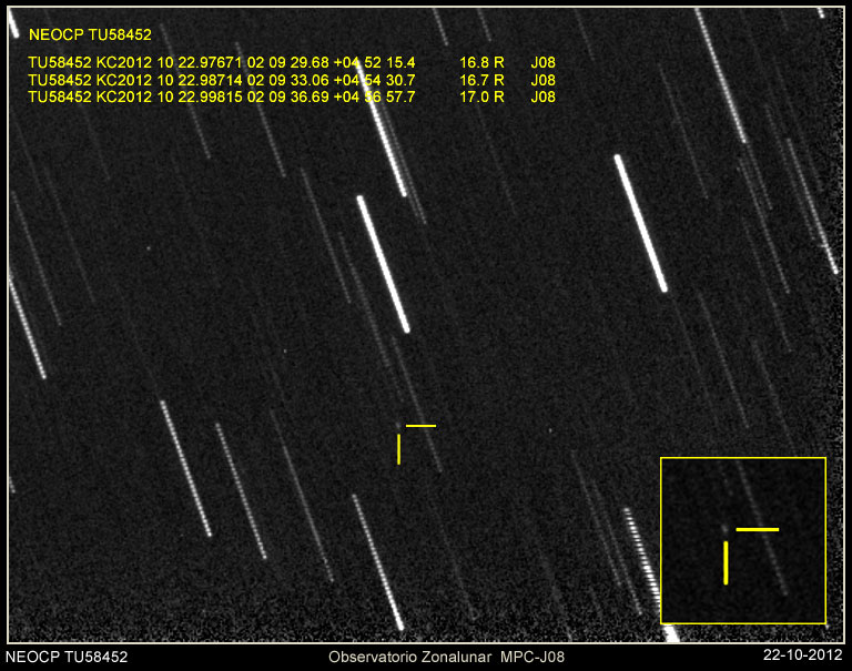

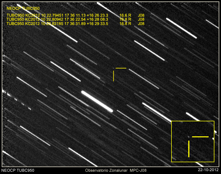

Desde hace tiempo lo de confirmar nuevos NEOS está bastante complicado con mi equipo, pues los que salen siempre están por encima de la magnitud 18-19. Anoche había, tres piedras pendientes de confirmación con magnitud 17.
Con una de ellas estaba muy ilusionado (NEOCP TU3E17C), pues por el movimiento que tenía daba la impresión de que era un cometa y sobre la 23:00 horas se confirmó que lo era, pero ya descubierto hacía 4 días, el C/2012 T5 (BRESSI).
Os adjunto imágenes de los otros NEO por confirmar y del cometa ya descubierto, esperemos que estos 2 sean nuevos descubrimientos.

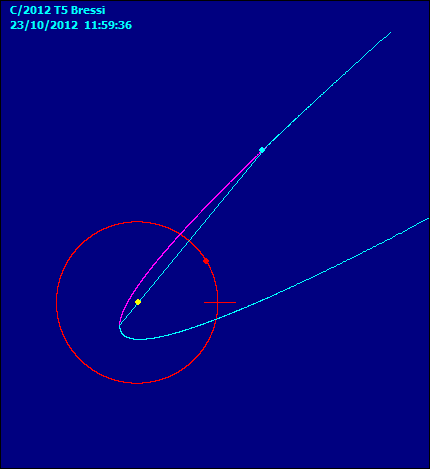

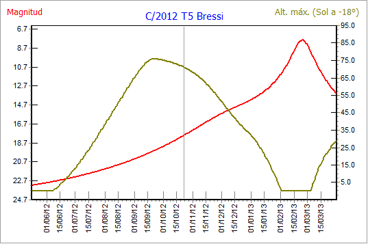

El Cometa C/2012 T5 (Bressi) a finales de Febrero del año que viene pasará muy cerca del Sol (0.32 UA), al ser un cometa muy pequeño lo más probable es que se desintegre, pero si aguanta podría llegar a magnitud 8 y darnos algún que otro espectáculo.
C_2012 T5 Bressi_orbita.gif (4.01 KiB) Visto 48825 veces
