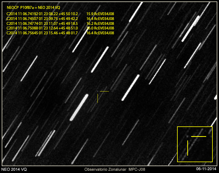

El jueves pasado día 6 de Noviembre, 3 observatorios de Valencia, el J42 de Puzol (Aznar), el I58 de Bétera (Rodrigo) y el J08 de Alfinach (Carreño) contribuyeron y colaboraron en el descubrimiento de un nuevo NEO de 170-540 metros de diámetro, enviando y confirmando las medidas al Minor Planet Center.
Adjunto datos del MPEC, órbita y medidas enviadas:
MPEC 2014-V34 : 2014 VQ
Datos MPC 2014 VQ

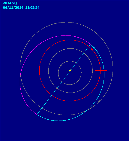

2014 VQ_orbita.gif (6.21 KiB) Visto 53185 veces

Por otra aparte, el intervalo del tamaño calculado a fecha de hoy para esta piedra es muy amplio. Y es que, hasta que no se calcule el albedo no se puede saber el tamaño con precisión. A ver si lo afino un poco....
El Near-Earth Asteroids Data Base, de la ESA, da una tamaño entre 270 y 610km, para ese calculo ha utilizado un albedo que va de 0,04 a 0,20.
Este es el enlace: http://earn.dlr.de/nea/
A partir de los datos del ALDB (Asteroid Lightcurve Data Base) que se puede consultar en www.minorplanet.info a los asteroides Amor se les asigna una albedo de 0,20, con lo que el tamaño rondaría los 250 metros o tal vez menos.
Otra fuente que se puede utilizar para estos cálculos es NEODyS-2:
http://newton.dm.unipi.it/neodys/index.php?pc=0
salU2
Amadeo
Amadeo
Mensajes: 415
Re: NEOCP P10fB7a = NEO 2014 VQ
Mensaje por Amadeo »
Me voy a mojar:
He realizado una predicción del tamaño de este asteroide. El método utilizado para la predicción ha sido una regresión por mínimos cuadrados a partir de los 83 NEO´s que hasta el momento se han descubierto y que tienen una mag absoluta similar a la de 2014 VQ, además he tenido en cuenta el albedo de estos asteroides.
El tamaño resultante sería aproximadamente de 223 metros, lejos de límite superior que pronostican otras fuentes (600km).
Habrá que esperar a que los expertos calculen su tamaño para conocer el nivel de acierto.
