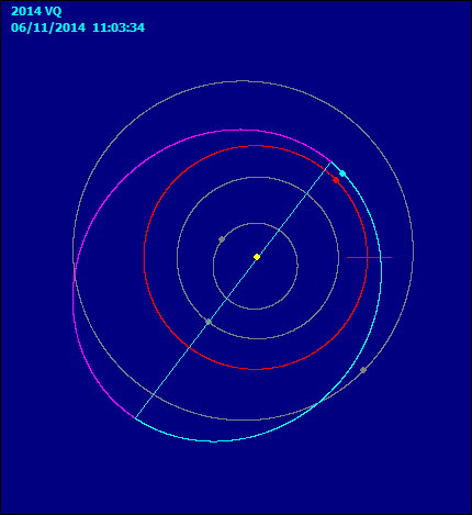

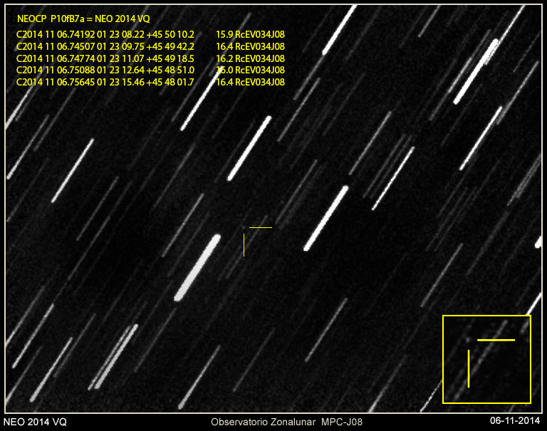

El jueves pasado día 6 de Noviembre, 3 observatorios de Valencia, el J42 de Puzol (Aznar), el I58 de Bétera (Rodrigo) y el J08 de Alfinach (Carreño) contribuyeron y colaboraron en el descubrimiento de un nuevo NEO de 170-540 metros de diámetro, enviando y confirmando las medidas al Minor Planet Center.
Adjunto datos del MPEC, órbita y medidas enviadas:
MPEC 2014-V34 : 2014 VQ
Datos MPC 2014 VQ
2014 VQ_orbita.gif (6.21 KiB) Visto 44299 veces
