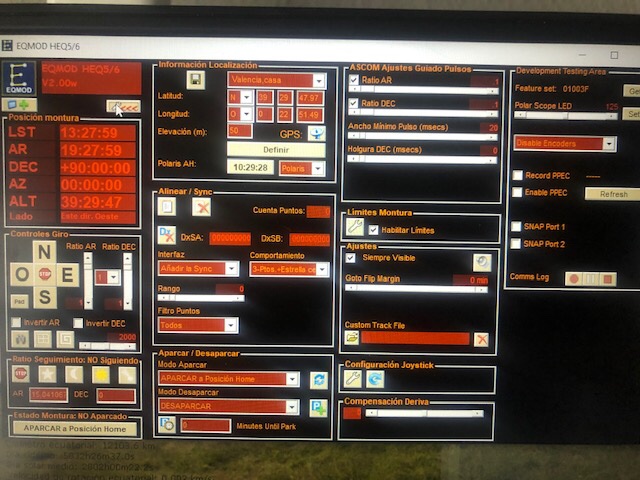

Ahí está la captura de la configuración
Captura configuración

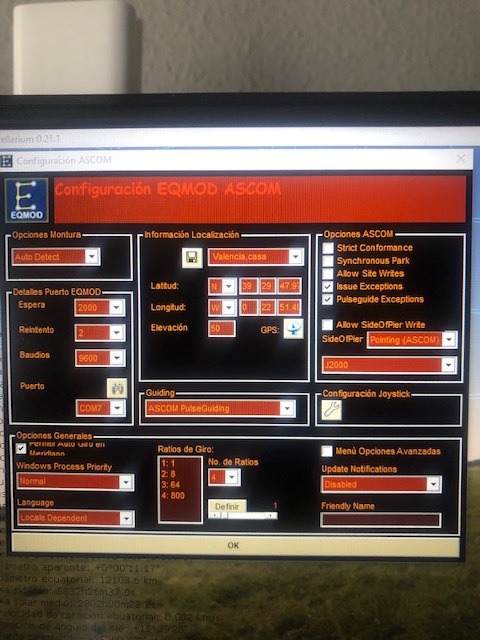

Y otra captura
Segunda captura
Segunda captura

JaviVal escribió: Mié Jun 30, 2021 8:59 pm Ahí está la captura de la configuración
Yo lo veo bien. En interfaz pon "Dialogo" en vez de "Añadir a la sincronización" que suele dar alguna pega. Por lo demás parece todo correcto.
