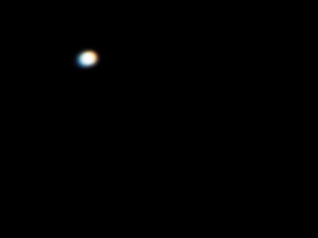

Re: Peligro. Debutante en el mundillo !!!!
Foto pasada por Registax.
- 100_0277.jpg (6.06 KiB) Visto 20110 veces
La original no la tengo pues es un vídeo de 1,30 minutos
Por lo que se ve en la imagen parece que sigue quemada. Si con el brillo y el contraste no puedes hacer que no se queme, prueba a subirle el número de frames por segundo de la webcam y luego intenta ajustar el brillo y contraste una vez más, de esta manera bajarás el tiempo de exposición de cada frame (toma individual), y esto hará oscurecer la imagen. También da la sensación que le falte enfoque.
En cualquier caso falta saber datos para que alguien te pueda aconsejar con garantías, si nos facilitas el software que utilizas, la webcam... tal vez te podamos dar alguna idea, o mejor aún una solución.

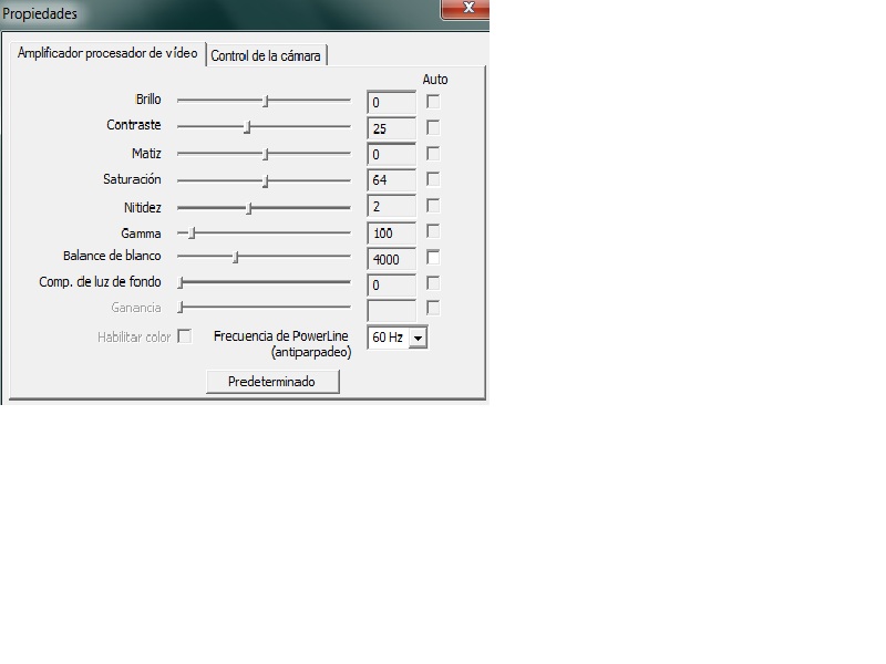

Jeje, gracias, la verdad es que cuando una cosa se puede hacer y no me sale, le pongo tal empeño que al final sale y esta es una de esas situaciones. Lo cierto es que también es bonito el aprendizaje y para ello hay que pasar por lo que estoy pasando logicamente. Es divertido, aprender sobre una cosa que te gusta, también fascina.
Lo tengo en modo manual, adjunto captura de los balances disponbibles en el soft que uso.
Lo de pasarme por el Ava, la verdad es que es asignatura pendiente. Lo voy a hacer. Qué días se abre ?, están los horarios por aquí ?.
Me llevaré la cam y el portátil y algún vídeo grabado para que se pueda ver lo que ocurre.
Saludos y muchas gracias por los consejos.
