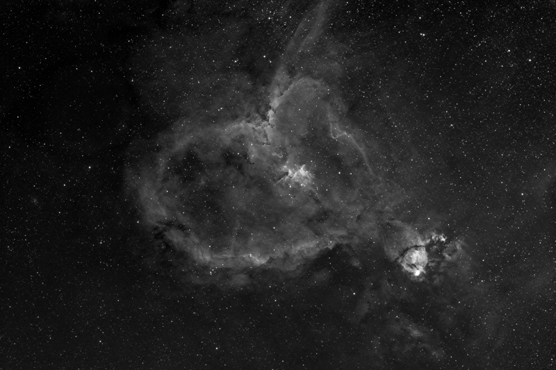

Aquí va el FIT (esperad unos minutos que se acaben de subir los 40 megas)
Son 14 tomas x 600 seg (cambio de meridiano era a las 5 de la mañana y no estaba yo mucho por la labor)
Condiciones : LUNA LLENA
Seguimiento con tubo en paralelo, ninguna toma perdida.
Calibrada y procesada con Pix
https://dl.dropboxusercontent.com/u/103 ... C3%B3n.fit
NOTA IMPORTANTE : al hacer los flats 12 horas después ha aparecido una asquerosa partícula de polvo que provoca una gran imagen circular (artefacto), que cada cual se las apañe para hacerla desaparecer si puede.
Mi procesado , click en imágen full view and relaxing cup de café con leche, enjoy ¡¡

Onofre ese campo queda muy chulo con esa configuración que te has agenciao, a mí me gusta un puñao.
Yo ahora, le tiraría otra tesela con la del alma y haría un mosaico, jeje. :mrgreen:
Sigue así, con un poco de suerte te haces todas las nebulosas antes de navidad.
Re: Nebulosa del corazón en Halfa (Sbig STXL11002 en PRUEBAS
Guapísima!!!, está para tomarse uno o dos "relaxing cup of café con leche viéndola", jajajaja -laughing
Enhorabuena!!

Muchas gracias por poner el fit!!!
Me he entretenido procesandola un poco (poco, que no doy para mucho) por el placer de jugar con una imagen de calidad. Como mola!!!!
La mota de polvo esa gigante, vaya tela, gigante es poco...

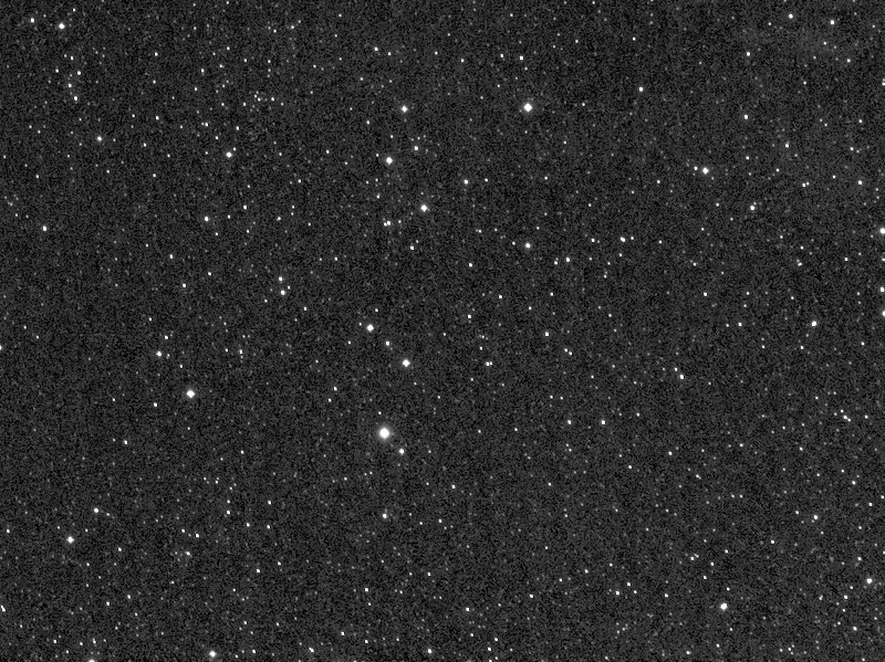

Es normal que haya "banding"? Porque en cuanto estiro un poco salen bandas verticales.
Impresionante !!!

A que te refieres con banding Gus, que yo no veo banding.

No me hagáis mucho caso, que no tengo ni idea.
Estirando veo esto (100% crop de una zona de la parte inferior izquierda). Lo mismo es lo normal o yo no aprecio bien. Pero veo banding vertical. Al pasar a jpg se ve menos. No se ponerlo bien, sorry.

Retomo este post.
Alguien averiguó el banding que dice Gus ?

Jajaja, no será que veo fantasmas?
Pues no. No ves fantasmas. Hay banding y cuanta menos señal tiene la imagen, más banding sale.

Supongo que no aporto mucho, pero he leído por ahí algún caso en el que si la alimentación no tiene "chica" suficiente la ccd saca banding. No he entendido ni "papa" de la razón...
Pasa enlaces, pasa, que quiero ver ese tema.
