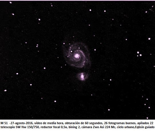

Siempre he dicho que yo con conseguir una fotografía la mitad de la mitad de la mitad de lo que hacéis vosotros me conformaría,
lo que me preocupa es que creo que con esta cámara, con estos cielos urbanos y con lo poco que sé de ésto poco puedo mejorar.
Anoche le puse la obturación a 60 segundos, la ganancia estaba al mínimo, media hora de tomas y solo pude sacar ésto
y eso que me he pasado de fritanga durante el procesado.
Quizás habrá que pensar en comprar una cámara pero con la suerte que tengo seguro que pillo la peor y me va fatal.
Un saludo.
Un saludo.
- final 2M 51, 150-750, 0,5x, bining2, 59s,30m_7.jpg (53.76 KiB) Visto 28669 veces

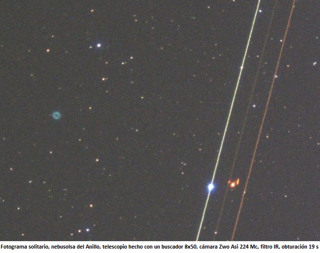

Me hice un telescopio con un buscador finder 8x50,
es un chisme muy vivertido, con 180 mm de distancia focal del guíado te olvidas,
pones la cámara y te vas a cenar que en media hora no se va a mover ni 3 mm.
Uno de los fotogramas me gustó especialmente, pasaba un avión y quedó su paso registrado,
me gustó tanto que aquí la expongo.
Un saludo a todos.
Un saludo a todos.
- avión, nebulosa del anillo.jpg (80.94 KiB) Visto 28520 veces

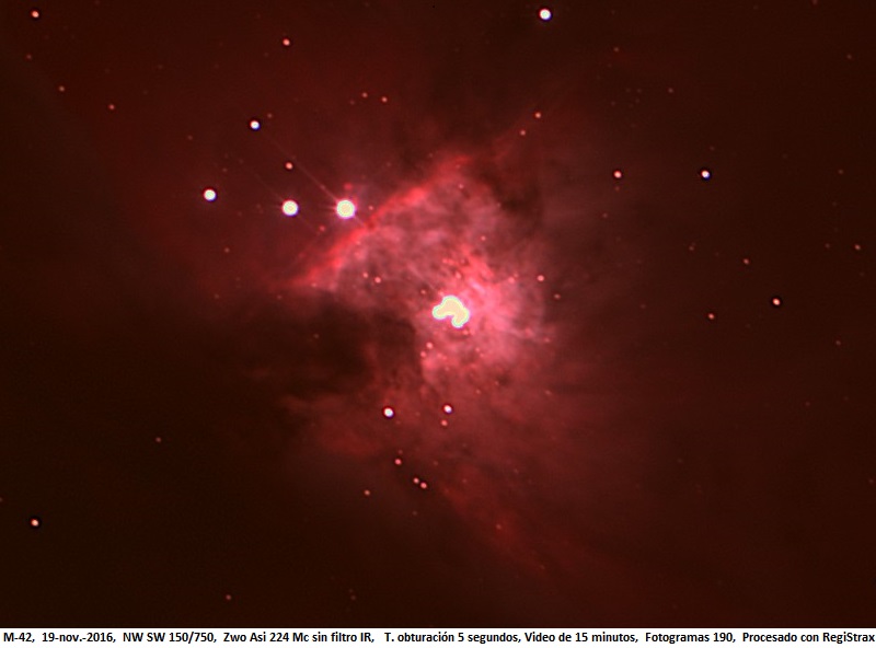

Hace tiempo dije que con poder fotografíar la nebulosa de Orion yo ya estaría más que contento,
bueno, ya lo he conseguido, no es una gran foto pero yo con poco me conformo,
eso sí, friki me ha salido un rato pero como a mí me gustan los colorines así la dejo.
Lo de la Llama será más complicado, en pantalla no contrasta nada, apenas se distingue,
creo que no voy a poder, tampoco con M31, M 33, ni mucho menos con la cabeza de caballo.
Un saludo a todos.
Un saludo a todos.
- 23_37_41 19-nov.2016, 5 s, 15 m - copia.jpg (71.47 KiB) Visto 28496 veces

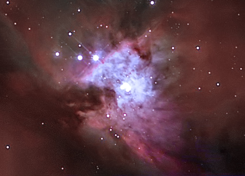

Mira, sin pasar frío y a partir de tu jpg.
Es un churro de procesado, pero con 5 minutos ya mejora mucho. Procesar es básico. Por si te pica la curiosidad, está hecho con el Startools (Demo gratuita) y el log con los pasos para que puedas repetir el procesado (a partir de tu jpg) es este:
Por supuesto con el fit original saldría mejor y los pasos variarán un poco

StarTools 1.3.5.289
Wed Nov 23 22:29:17 2016
File loaded [C:UsersAlvinilloDesktopfile.jpg].
--- Crop
Parameter [X1] set to [7 pixels]
Parameter [Y1] set to [5 pixels]
Parameter [X2] set to [796 pixels (-4)]
Parameter [Y2] set to [570 pixels (-22)]
--- Wipe
Parameter [Mode] set to [Correct Color & Brightness]
Parameter [UNKNOWN] set to [No]
Parameter [Precision] set to [256 x 256 pixels]
Parameter [Dark Anomaly Filter] set to [1 pixels]
Parameter [Drop Off Point] set to [100 %]
Parameter [Corner Aggressiveness] set to [100 %]
Parameter [Aggressiveness] set to [75 %]
--- Develop
Parameter [White Calibration] set to [Use Stars]
Parameter [Gamma] set to [1.00]
Parameter [Skyglow] set to [0 %]
Parameter [Digital Development] set to [50.08 %]
Parameter [Blue Luminance Contrib.] set to [100 %]
Parameter [Green Luminance Contrib.] set to [100 %]
Parameter [Red Luminance Contrib.] set to [100 %]
Parameter [Dark Anomaly Headroom] set to [5 %]
Parameter [Dark Anomaly Filter] set to [Off]
--- Contrast
Parameter [Expose Dark Areas] set to [No]
Parameter [Compensate Gamma] set to [No]
Parameter [Aggressiveness] set to [54 %]
Parameter [Dark Anomaly Headroom] set to [15 %]
--- Wavelet Sharpen
Parameter [Intelligent Enhance] set to [Yes]
Parameter [Scale 1] set to [100 %]
Parameter [Scale 2] set to [100 %]
Parameter [Scale 3] set to [100 %]
Parameter [Scale 4] set to [100 %]
Parameter [Scale 5] set to [100 %]
Parameter [Mask Fuzz] set to [1.0 pixels]
Parameter [Amount] set to [152 %]
Parameter [Small Detail Bias] set to [75 %]
--- Color
Parameter [Cap Green] set to [To Brown]
Parameter [Bias Slider Mode] set to [Sliders Reduce Color Bias]
Parameter [Style] set to [Scientific (Color Constancy)]
Parameter [LRGB Method Emulation] set to [Straight CIELab Luminance Retention]
Parameter [Dark Saturation] set to [Full]
Parameter [Bright Saturation] set to [Full]
Parameter [Saturation Amount] set to [145 %]
Parameter [Blue Bias Reduce] set to [1.00]
Parameter [Green Bias Reduce] set to [1.26]
Parameter [Red Bias Reduce] set to [1.81]
Re: Primeros intentos en cielo profundo
Muchísimas gtracias, la has dejado genial,
yo es que tenía miedo de saturar,
del startoolls he visto tutoriales pero no me aclaro
soy un ceporro máximo. un borrico sin remedio.
Suerte.
Un saludo.

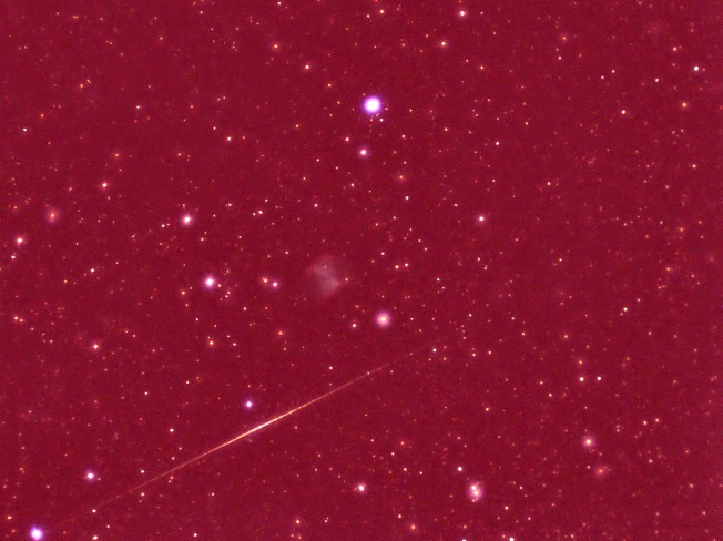

Estaba con el minitelescopio hecho a partir de un buscador de 8x50 y pasó un satélite,
creo que es lo único que saqué en toda la noche.
Un saludo.
Un saludo.
- 0003_6 - copia.jpg (94.69 KiB) Visto 28445 veces
