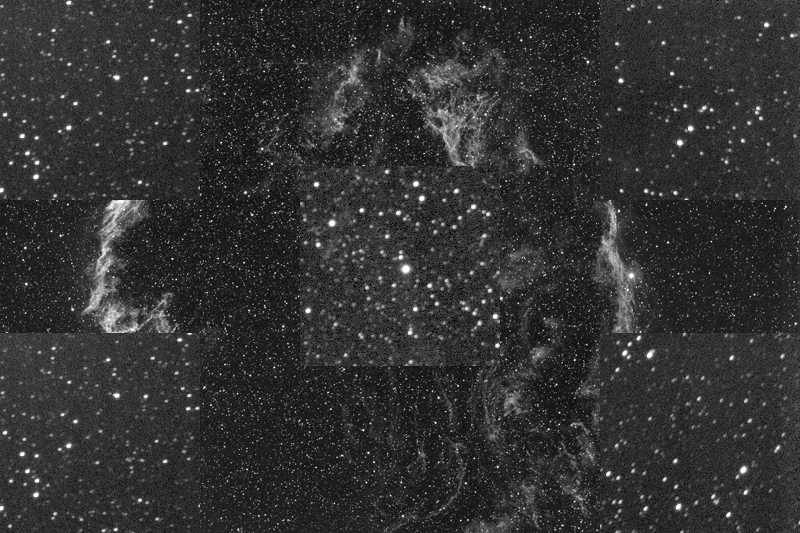

He estado jugando con la imagen en bruto de los velos que capturó Onofre y he ampliado el centro y las 4 esquinas para comprobar el autoguiado y si hay algo de coma. Según aprecio yo, a ver que opinais vosotros, en la zona inferior derecha hay bastante coma y en el resto de las esquinas parece estar bastante bien, solo algo de error en el autoguiado.
No sé cómo estás haciendo el guiado pero, viendo el tamaño de la imagen, si es con un chip
adicional, es normal que vaya mal porque el chip de guiado debe estar quedando
varios grados fuera del eje óptico del sistema y ahí la iluminación que da el
objetivo debe ser muy poca cosa ... ¿ no ?

zonalunar escribió:He estado jugando con la imagen en bruto de los velos que capturó Onofre y he ampliado el centro y las 4 esquinas para comprobar el autoguiado y si hay algo de coma. Según aprecio yo, a ver que opinais vosotros, en la zona inferior derecha hay bastante coma y en el resto de las esquinas parece estar bastante bien, solo algo de error en el autoguiado.
Una pregunta de ignorante, ¿el error de coma no tiene una simetría radial? Vamos, que si hay coma no lo hay en las 4 esquinas?
Yo más bien me inclino a pensar en una milimétrica fuera de plano o falta de paralelismo de esa esquina del sensor, casi seguro culpa del que fabricó el adaptador que no tenía mucha idea
Salu2
Hola Fernando ,el guiado está incorporado con una guía fuera de eje en la propia rueda con una pequeña ccd dedicada a eso.
El problema es que han colocado por delante de la ccd un reductor de focal de 0,74 con la mala fortuna que el cono de luz central del reductor queda prácticamente fuera de la ccd.
Es por eso que sólo se consigue guiar con tiempos de 7 seg y a binningx3

Onor escribió:
Hola Pedro,el guiado está incorporado con una guía fuera de eje en la propia rueda con una pequeña ccd dedicada a eso.
El CCD de guiado está muy lejos del eje óptico, a esa distancia en longitudes focales
cortas o moderadas la curvatura del plano focal es ya apreciable y es complicado enfocar,
además que la cantidad de luz disponible es muy pequeña. Este invento está claramante pensado
para telescopios grandes con longitudes focales enormes.
Pero has conseguido una imagen muy maja, digna de una cámara Schmidt
