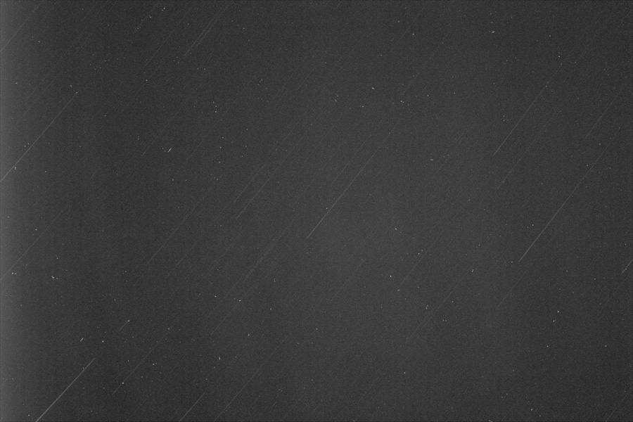

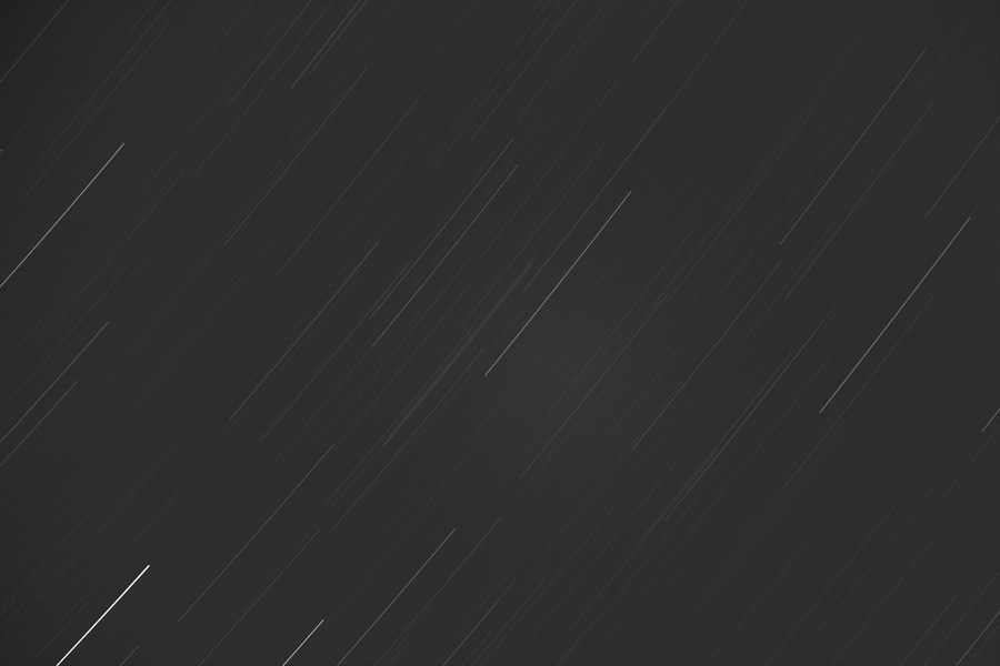

Estas noches de atrás he trabajado con mi nuevo oficio como Beta-Tester, probando en casa la SBIG. Los Darks los sigue haciendo mal y estas son las pruebas realizadas.
Toma de luz con la cámara puesta con un teleobjetico y sin seguimiento.
Toma Dark de 600 segundos, ha quedado grabado la toma de luz anterior. ¿RBI? -fisch

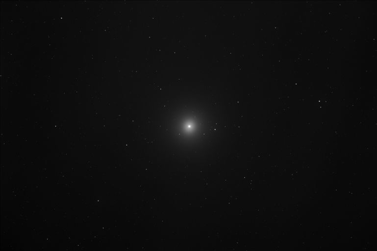

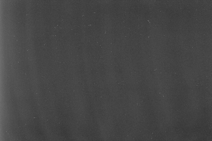

Toma de luz con la cámara puesta en tubo Takahashi y apuntando a la estrella Procyon.
Toma Dark de 1800 segundos, ha quedado grabado la toma de luz anterior. ¿RBI? -fisch

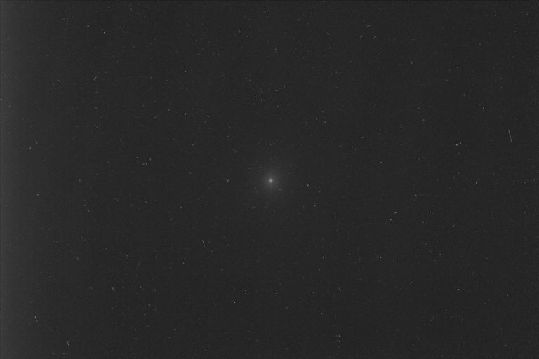

Estas 2 semanas de atrás hemos seguido haciendo pruebas para descartar problemas de software, este Dark está creado con el CCDSoft y las ondas siguen saliendo.
