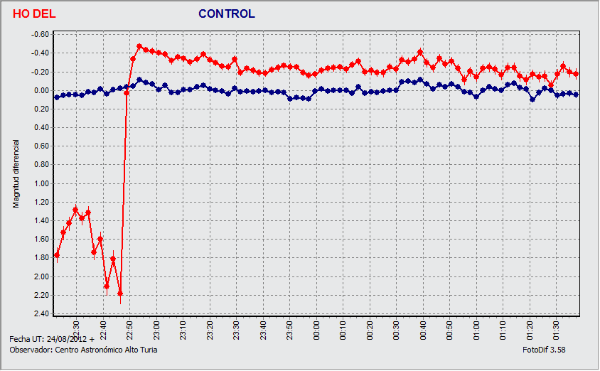

Hola compañeros:
Por aquí está la curva trazada por FotoDif de esa misma noche.

En ambas gráficas hay una clara subida del orden de 2.6 magnitudes, lo que no entiendo es porqué a mi me sale bastante más tarde que a Alejandro. Tuve que eliminar las 5 últimas imágenes de la secuencia pues eran demasiado erráticas, además el ordenador a última hora se colgó. Probaré con otras estrellas de referencia. Con Equinox Image tuve que alinear manualmente todas las imágenes pues la deriva que tienen es más que apreciable. Conviene, por lo que he podido observar tras utilizar Equinox, tomar estrellas de referencia más brillantes que la supuesta variable. Aquí tenéis una espléndida tesis en inglés sobre cataclísmicas, donde como no, citan el libro de Hellier.

Pepe, la 2 curvas mas o menos salen igual, es verdad lo que dices y que depende de las estrellas de calibración que utilizes y como lo interpreta cada programa. Lo que está claro es que la variación está y el trabajo que estáis haciendo es fantástico. A ver si dejo los pedruscos y le pego a esto de las variables una temporada.

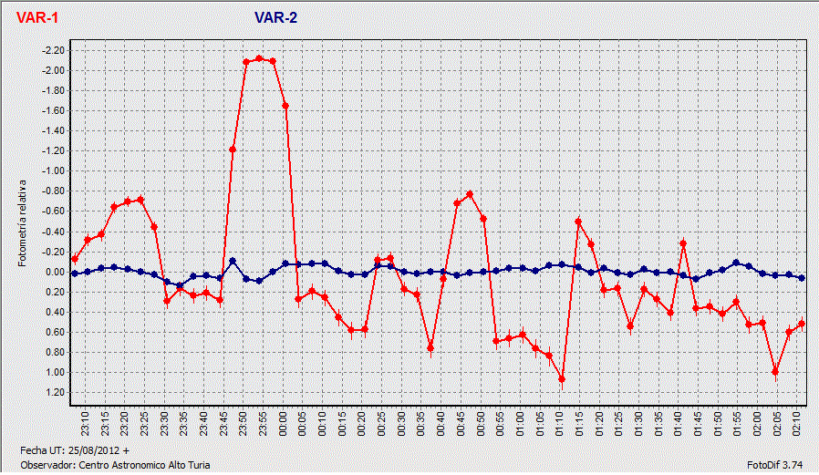

Hola compañeros:
El pasado día 25 algunos de nosotros subimos de nuevo al observatorio para seguir con nuestras magníficas curvas de luz.
Seguimos con la misma estrella y en la misma banda. Ciertamente, con la primera curva nos sorprendimos bastante por su increíble estabilidad, porque, cuando buscas información acerca de este sistema nos damos cuenta que en la curva debía de ser de todo menos estable.
HO Delphini, al parecer si posee lo que podría ser un disco de acreción, pero al parecer es un sistema muy inestable. Su disco de acreción presenta muchas irregularidades e inestabilidades. También parece ser que emite bastante en Rayos X y por tanto, presenta también alteraciones magnéticas.
Prueba de todo ello es la curva que os presentamos aquí, obtenida la noche siguiente a la primera que pusimos, en la misma banda y con las mismas estrellas de calibrado y control.
Curva de luz HO Del_V.gif (114.26 KiB) Visto 16448 veces
HO Delphini tiene un período orbital de 90 minutos, y por las curvas trazadas, podemos ver que el período orbital no coincide con el período fotométrico, este último aún sin determinar.
Será necesario por tanto, hacer un seguimiento más exacto y preciso, muy especialmente en el Ultravioleta.
