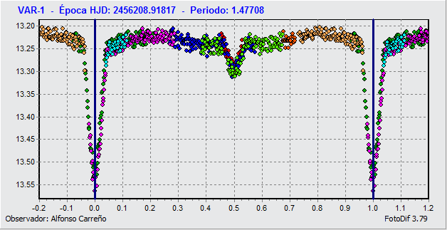

Pues ya tengo mi primer descubrimiento registrado a mi nombre, quien me lo iba a decir, llevo 3 años con los pedruscos y na de ná y ahora con las estrellas variables en pocos meses, la primera.
Es una variable eclipsante algólida cromosféricamente activa, el tipo es EA/RS y su período es de 1.47708 días.
En enlace al AAVSO con el registro es este:
http://www.aavso.org/vsx/index.php?view ... oid=286466
La curva terminada:

Impresionante Alfonso, ya has entrado en la puerta grande de la astronomía con un descubrimiento y figurando nada menos que en la AAVSO. La curva es preciosa, de libro vaya, un ejemplo magnífico para comprender las eclipsantes. El periodo es muy corto, con lo que haciendo un calculito, sale que la distancia entre ambas estrellas es de 0.0254 unidades astronómicas, o lo que es lo mismo unos 3.8 millones de km, algo así como la quinceava parte de la distancia entre el Sol y Mercurio. Enhorabuena Alfonso!!

Esta claro que si se quiere conseguir algo decente, hay que echarle muchas horas, este descubrimiento tiene 8 noches de observaciones a la misma estrella, con un total de 80 horas de capturas.
Hay que estar mentalizado para esto y que no quede rastro del poder de maligno, porque de lo contrario, a la primera noche uno abandona al ver solo un fondo negro con cientos de puntos blancos.
