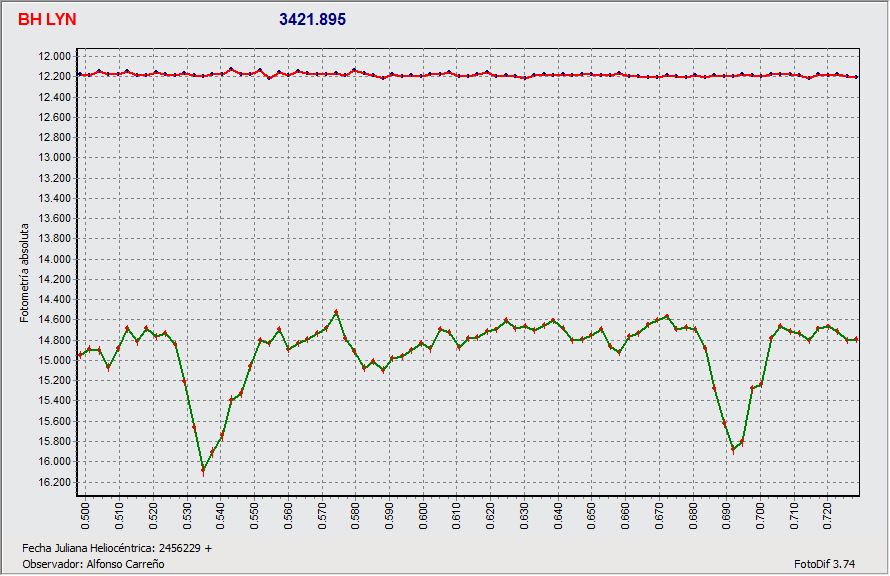

Esta variable es del tipo Novalike (NL+E), no presentan el outburst como las novas enanas. La transferencia de masa desde la secundaria es muy superior al de las UG, por este motivo sus discos de acreción son muy brillantes. Se trata de un grupo muy heterogéneo de estrellas. Es como si estuvieran permanentemente en outburst, si se comparan con las novas tradicionales, de ahí viene su nombre.
Su período es de 3 horas y media, por lo que he podido capturar los 2 eclipses en una misma noche, en la animación se aprecian los 2 eclipses perfectamente.

Para quitarse el sombrero Alfonso, últimamente estás que te sales. La curva es prístina. Se ve perfectamente el eclipse del disco de acreción que por cierto y como bien dices es brillante, a la vista está viendo el ligero hombro tras el mínimo, y es más intenso incluso que la mancha brillante, que también se aprecia algo. A ver si tengo un rato y hago una de esas descomposiciones que me gustan a mi.
