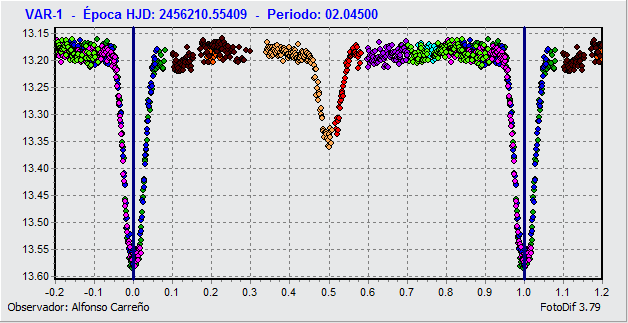

Gracias al programa Fotodif de Julio Castellano, ya tengo la segunda variable descubierta en la constelación de Cassiopeia desde mi observatorio.
La verdad es que este campo de la Astronomía, me está dando muchas satisfacciones.

Sabes algo sobre su tipo, caracterisitcas, etc ?
Re: 2ª Variable Descubierta 2MASS J01095372+6010444 Cassiope
Me uno a los parabienes de Gon. ¿Has intentado con los links que te pasé de los programas de variables eclipsantes? Con esa curva debe de salir de lujo.
Gracias por pasaros compis.
Gon, es una variable tipo EA (eclipsante algólida). Son binarias esféricas o ligeramente elípticas. En la curva de luz se puede especificar el inicio y el final de los eclipses. Si te das cuenta entre los 2 eclipses, el brillo permanece casi constante o únicamente varía ligeramente como consecuencia de efectos de reflexión. El eclipse mínimo puede ser muy poco profundo o incluso no visible. La anterior variable que descubrí el segundo era mas corto todavía que este, pero apreciable en la curva.
Los períodos de estas variables se sitúan dentro de una horquilla entre 0,2 a 10.000 días y las amplitudes de variación son asimismo muy variadas, pudiendo llegar a ser de varias magnitudes o menos. Yo con esta he tenido, dentro de mis límites, mucha suerte, pues el período es de 2 días.
