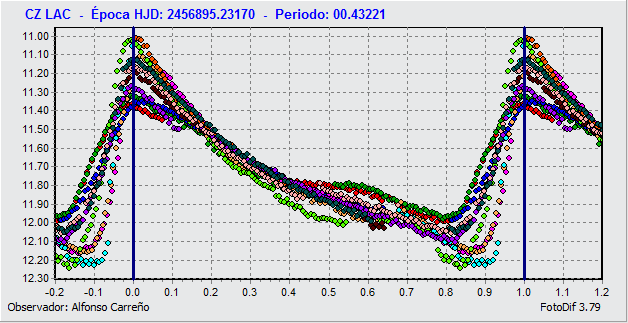

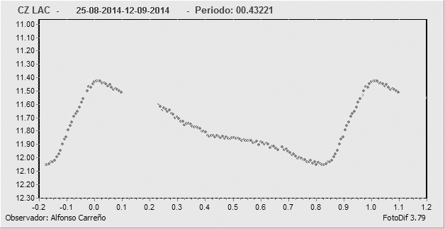

Después de asistir a la charla tan instructiva de Pepe Bosch sobre el efecto Blazhko, me picó el gusanillo de empezar un proyecto de estas característica en el mes de Agosto con la variable CZ Lac.
El Blazhko de esta variable tiene un periodo entre 14.6 dias y 18.6 dias , con una amplitud que ronda los 0.46V .

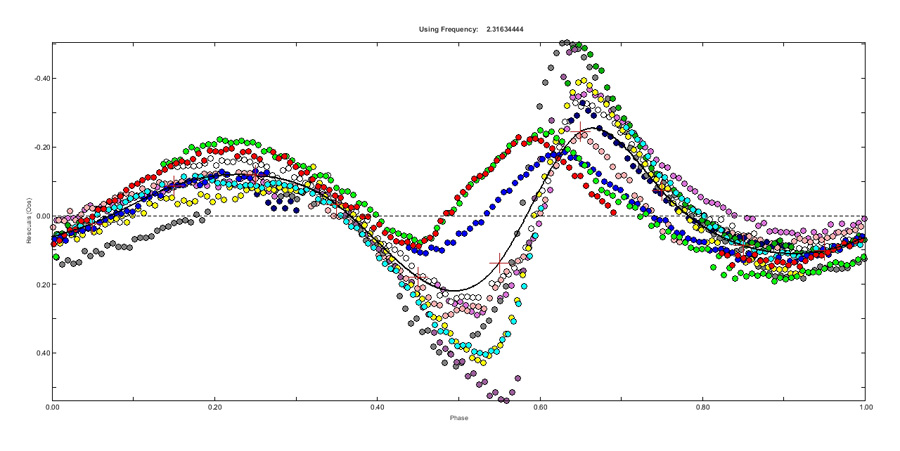

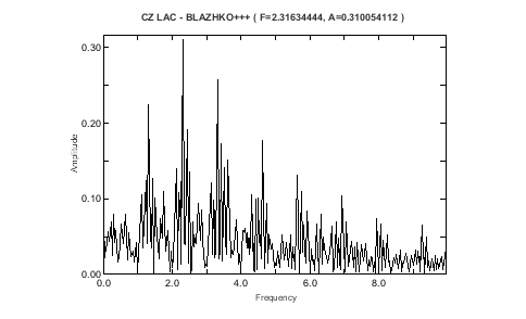

Os paso las imágenes de que dispongo realizadas con diferentes tipo de software, Gonzalo tiene otros gráficos realizados por él mismo, espero que también las incluya en este post y le agradezco mucho la ayuda que me ha prestado.

Mis mejores parabienes y felicitaciones Alfonso por ese logro y también a Gonzalo. Sé que ya hacía tiempo que os estábais peleando con el software de análisis fotométrico del Blazhko, Period04, Peranso y demás. Una animación de ese tipo es realmente impresionante. También me gusta mucho la otra curva, donde se ve como cambia la amplitud con la frecuencia y en donde a partir de los residuos se puede determinar el periodo Blazhko. No es más que anális de Fourier, y el software ese es perfecto.
Yo estoy acostumbrado, en mi trabajo de espectroscopia de sólidos, a hacer algo similar, pues todo se reduce al final a análisis de Fourier y ver cuales son las frecuencias principales que determinan la periodicidad del sistema, aunque el Mathematica y el MicroCalc Origin requieren de más fuerza bruta de cálculo, algo a lo que estoy acostumbrado y a menudo es agotador, con lo que tuve que desarrollar un script a propósito para eso. No sé si la curva de aprendizaje del Period04 y el Peranso hubiera sido tan abrupta como la que hice al programar con el Mathematica. Los resultados son muy prometedores. Ahora falta ver ya si podemos dilucidar a partir de las curvas de qué tipo de Blazhko hablamos.

Pepe, tenemos un priner análisis numérico de datos del Blasco. Investigando un poco parece ser que el amigo Alfonso fue a elegir uno de los Blascos más complicados, con varias pulsaciones simultáneas. Además las santas nubes interrumpieron la toma de datos.
Si te atreves con ellos lo dices que te envío la excel en un momento, a ver qué te sale a ti. -fisch -fisch
